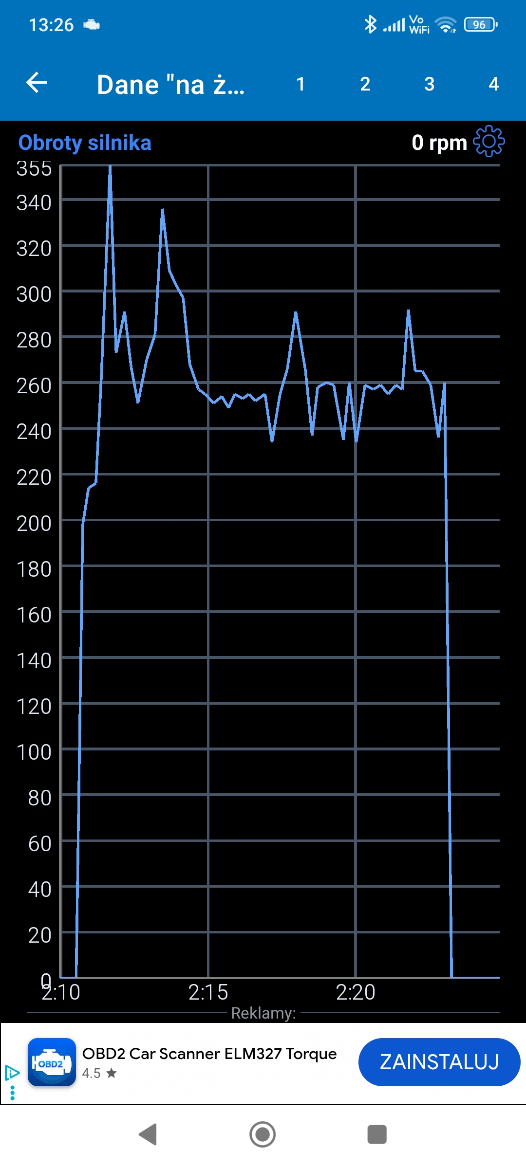

Niżej dodaje screenshot obrotów podczas pierwszej próby odpalania
[link wygasł]Citroen c1 1.0(1KR-FE) silnik nie odpalahttps://zapodaj.net/plik-C5X4ybQ7Rf">Citroen c1 1.0(1KR-FE) silnik nie odpalahttps://zapodaj.net/plik-C5X4ybQ7Rf
