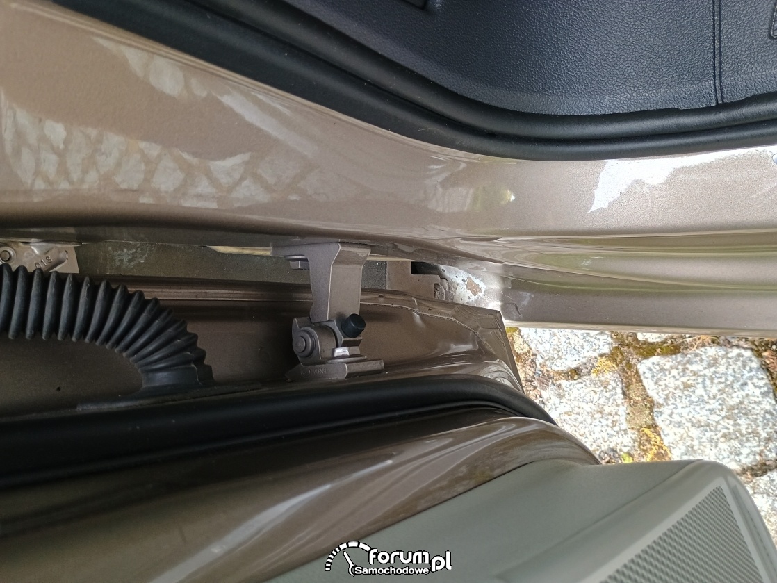

Cześć,
kupiłem ostatnio 7-letni samochód - vw touran. Mam go pół roku, ostatnio zauważyłem, że po otworzeniu przednich drzwi na progu (od góry) lakier ma jaśniejszy kolor - coś jakby chciała się tam pojawić rdza.
Kupiłem pędzel i generalnie z trudem ale się tam dostałem, trochę to usunąłem (szamponem), ale nie wszystko - czym mógłbym to usunąć. Kupiłem K2 ŚRODEK DO KONSERWACJI PROFILI ZAMKNIĘTYCH 500ml, wiem że to do wewnątrz profilu, ale czy mogę to zastosować na zewnątrz? Ewentualnie inne pomysły?

Konserwacja progów Konserwacja progów Konserwacja progów Konserwacja progów Konserwacja progów Konserwacja progów Przepraszam za późną odpowiedź. Załączam zdjęcia.

Najlepiej bylo by to zamalować kolorem a później lakierem bezbarwnym na grubo

Sam możesz to zrobić pedzelkiem, u lakiernika zapłacisz majątek bo trzeba zdjąć drzwi i błotnik żeby to zrobić porządnie.

Kod lakieru z tabliczki sprawdzisz i z tym do sklepu lakierniczego, i lakier bezbarwny osobno
