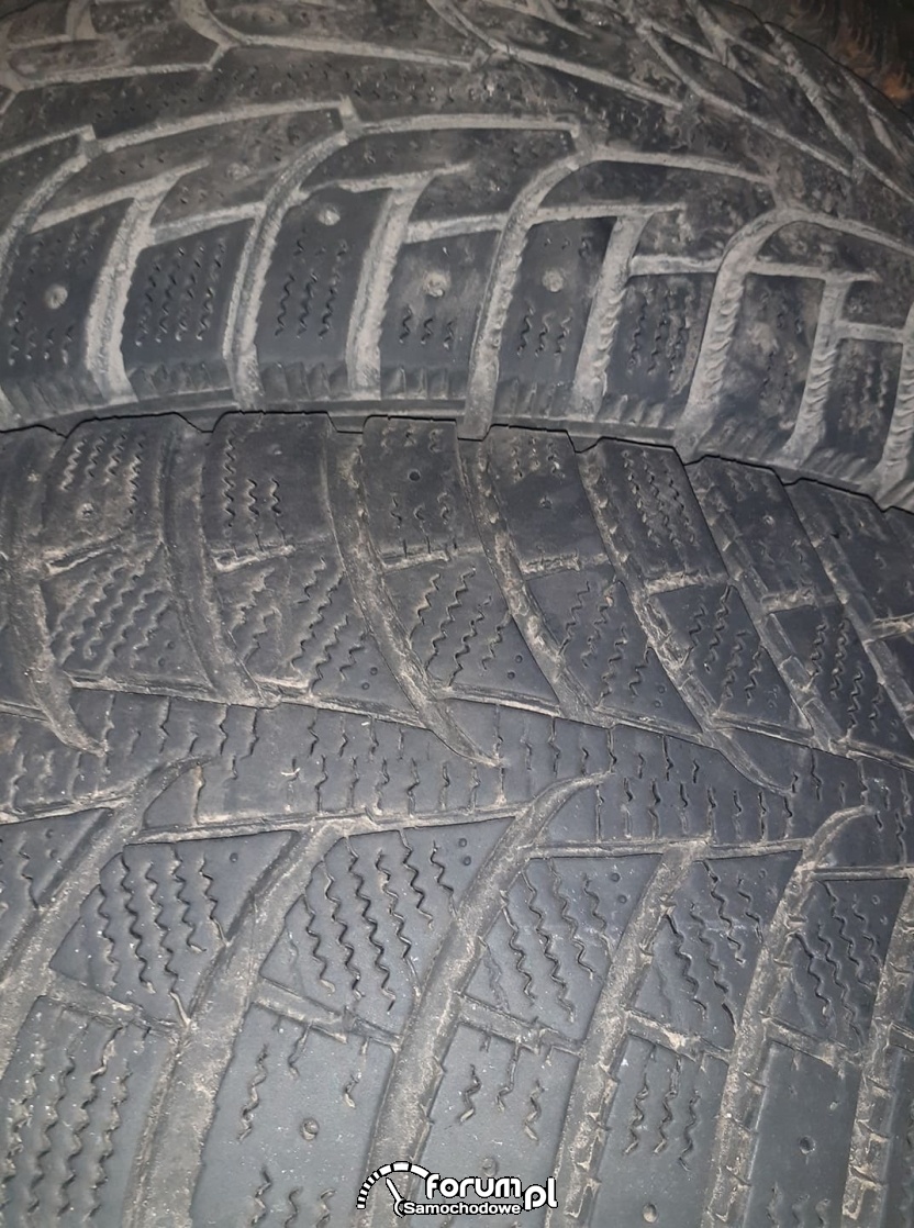

I jeszcze dodatkowe pytanie, moze ktos pomoze mi ocenic stan tych opon, bo po zdjeciu zdaja mi sie zajechane, choc gosc twierdzi ze sa w dobrym stanie i ze musze sam przyjechac zobaczyc bo na zdjeciu nie widac za dobrze. Ale... potrzebuje opon bez kolcow, a tutaj wyglada jakby to byly opony ktore kiedys mialy kolce, ale je stracily. Mam racje?

Norbibuc napisał(a):I jeszcze dodatkowe pytanie, moze ktos pomoze mi ocenic stan tych opon, bo po zdjeciu zdaja mi sie zajechane, choc gosc twierdzi ze sa w dobrym stanie i ze musze sam przyjechac zobaczyc bo na zdjeciu nie widac za dobrze
Widać że już swoje przejechały i nie są w najlepszym stanie.
Norbibuc napisał(a):Ale... potrzebuje opon bez kolcow, a tutaj wyglada jakby to byly opony ktore kiedys mialy kolce, ale je stracily. Mam racje?
Tak widać miejsca po kolcach i być może ktoś je wyciągnął, takie opony stanowczo odradzam.
