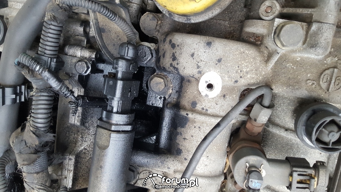

Witam serdecznie. Ostatnio zaniepokoił mnie głośny "klekot" w mojej astrze, który pojawiał się przy około 2 tys obr. Początkowo obawiałem problem z turbinką, jednakże po odsłonięciu pokrywy silnika ukazał mi się taki widok jak na zdjęciach. Proszę o pomoc w zdiagnozowaniu problemu. Czy jest możliwość, że to tylko uszczelka? Dodam, iż silnik stracił moc oraz czasem zaświeciła mi się kontrolka oleju. Z góry dziękuję. Astra H 1,9 CDTI 150KM wyciek oleju, proszę o pomoc w zdiagnozowaniu p

ForestShark napisał(a):Czy jest możliwość, że to tylko uszczelka?
Wygląda to na uszczelkę pokrywy zaworów. Myślę że olej tamtędy wydostaje się prosto na świecę żarową.
ForestShark napisał(a):zaświeciła mi się kontrolka oleju
Było za mało oleju czy stan jego był w normie?

Dziękuję za odpowiedź. Stan oleju był w normie. Olej wyciekł w taki sposób, że ochlapane są 1, 2 i 4 świece, 3 kompletnie sucha ale w przypadku tej jednej jak widać na zdjęciu olej wyciekł dużo mocniej...
