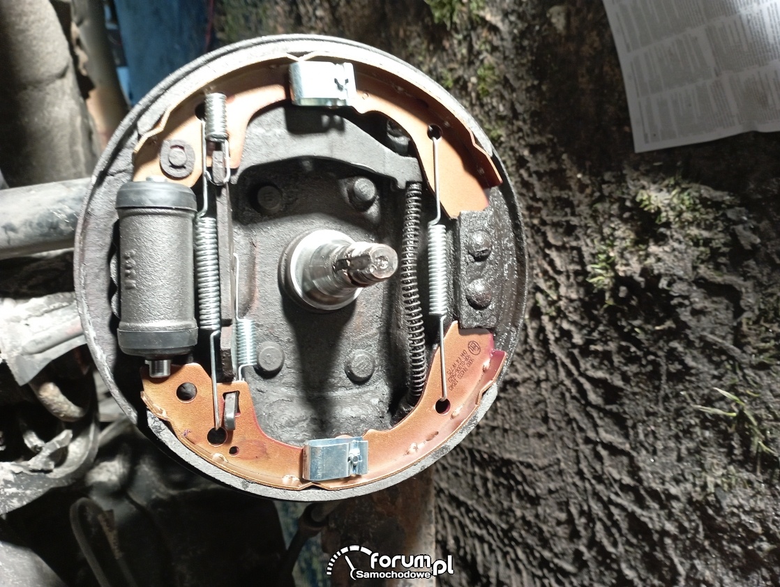

Mam problem z nagrzewaniem bębna, (kia Rio ls 2001)wymieniłem szczęki sam i od tej pory nagrzewa bo się bęben, dodaje zdj z montażem i mam pytanie czy dobrze to zmontowałem? Czy po prostu musi się to rozchodzić z czasem bo ciasno wchodził bęben

Nie wycofałeś przy montażu szczęk samoregulatora.

1.Przed montażem nowych szczęk należy wycofać samoregulatory ,które się rozmiarem dostosowały do starych zużytych szczęk.
2.Jeśli był regulowany hamulec ręczny i działa u ciebie na tylne koła to należy też popuścić linkę hamulca ręcznego i jej długość wyregulować do nowych szczęk.Jeśli tego nie zrobiłeś to normalne ,że nowe szczęki będą trzeć o bębny a bębny będą się nagrzewały :yes:
