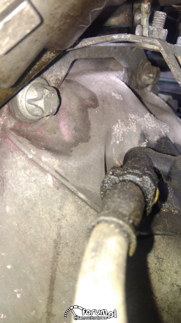

Witam,
Jakiś czas temu (mniej więcej 3-4 miesiące) zauważyłem, że powoli znika płyn chłodniczy w zbiorniku wyrównawczym. Ubywa go mniej więcej 0.5l / 350km, czyli stosunkowo mało. Płyn znika tylko gdy się gdzieś jedzie. Ostatnio po przejażdżce wjechałem na kanał i widać, że płyn leciał ciurkiem z góry, z okolic filtru oleju na dół (wszystko jest na zdjęciach). Na filtrze widać też takie różowe plamki, które są pewnie pozostałością po płynie chłodniczym. Wszystkie węże są raczej suche, także z nich nic nie kapie. Uszczelka pod głowicą też jest wykluczona, bo olej jest cały czas na takim samym poziomie, a pod korkiem wlewu oleju nie robi się majonez. Pewnie pojadę z tym do mechanika i zobaczę co powie, ale ciekawi mnie w jaki sposób płyn może wyciekać w tym miejscu, w którym widać na zdjęciach. Może ktoś ma jakieś pomysły, czy mogę coś z tym zrobić samemu. Z góry dzięki za pomoc.
Dokładniejsze informacje o samochodzie: Opel Corsa C, silnik benzynowy Z12XEP 1.2 Twinport, rocznik 2006

Patrząc n zdjęcia masz w kilku miejscach mokre plamy. Ja bym zaczął od wytarcia wszystkiego do sucha i następnie sprawdzenia po niewielkiej trasie w którym miejscu zacznie się pocić.
Wyciek musi być gdzieś wyżej z tego co widać po plamach na silniku.
