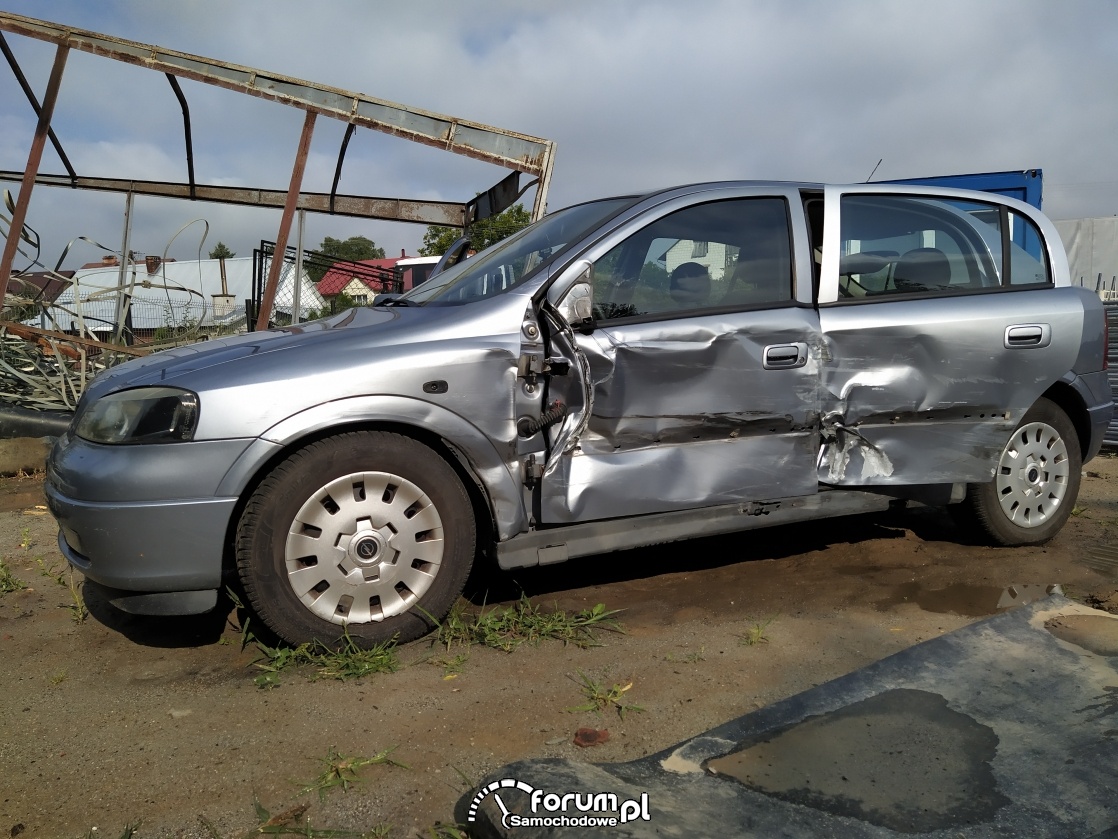

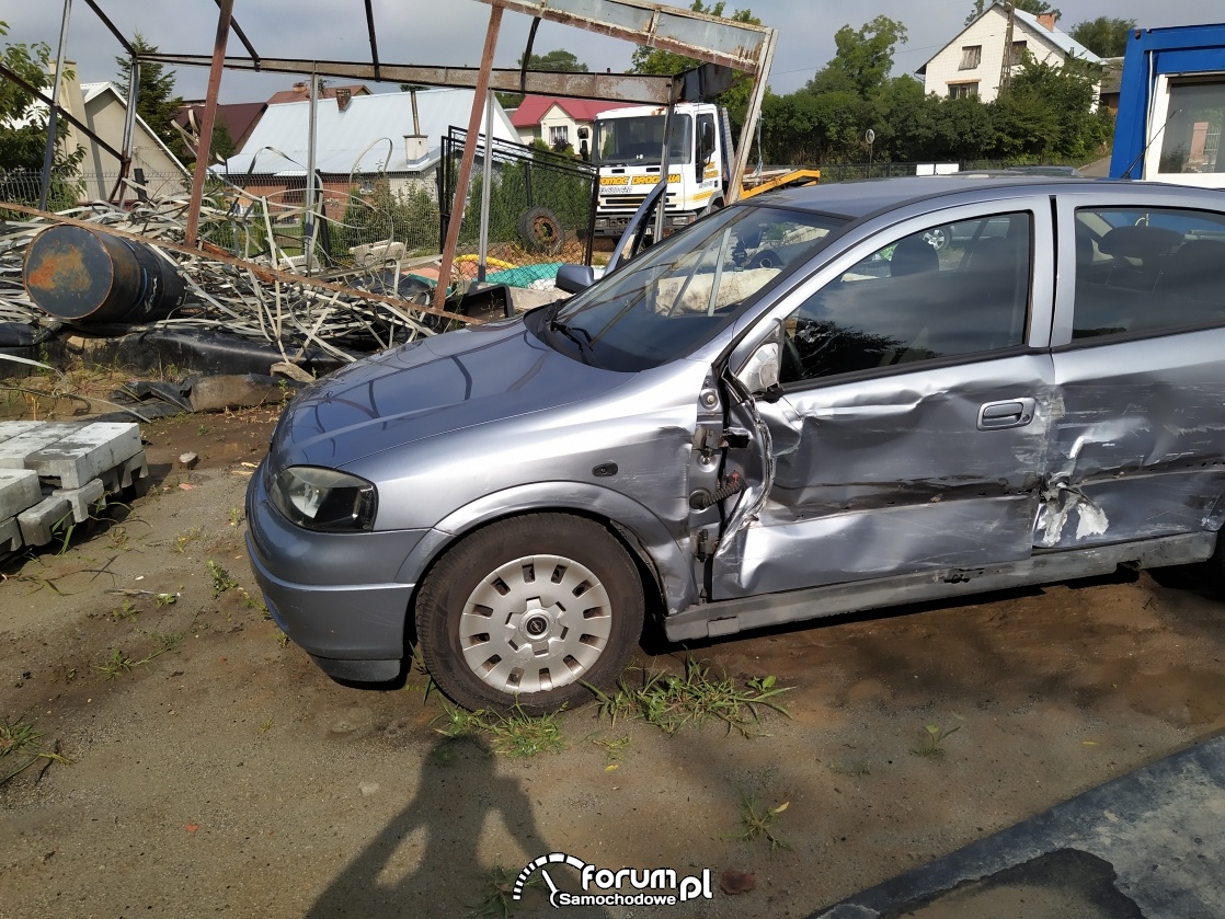

Panowie auto po wypadku ni znam się wiem że na podstawie zdjęć i filmików dużo nie da się powiedzieć ale chociaż orientacyjnie naprawiać to ? Jakie to były by koszta ?
Auto stoi w błocie więc ciężko mi było jakieś filmik i zrobić z podwozia ale coś tam widać
Auto pali
Rozrząd nowy chłodnica płyny filtry nowe tarcze nowe (wszystko wymieniane przed wypadkiem) Astra 2004

    Jeśli nie naruszona jest konstrukcja auta i to jest kwestia wymiany drzwi i błotnika to można się pokusić o naprawę. Lecz w pierwszej kolejności trzeba to ocenić. Jeżeli nie posiadasz takiej wiedzy możesz poprosić znajomego mechanika by okiem rzucił. Choć najlepiej auto pomierzyć w warunkach warsztatowych. Jeśli masz jakiekolwiek zdolności manualne wymiana drzwi i błotnika nie będzie trudna. Aczkolwiek tak jak pisałem wcześniej ktoś musi musi ocenić czy auto będzie trzeba na płytę wstawiać (by je wyciągnąć).

    Najlepiej jak wspomina kolega wyżej poprosić jakiegoś mechanika, blacharza, żeby rzucił na to okiem, co tam jest uszkodzone. Bo jak tylko same drzwi i błotnik, to zawsze można kupić używki, a może nawet i taki sam kolor się trafi, więc będzie jeszcze taniej. No i wszystko zależy od twoich funduszy.

    Koszt gratów możesz sobie sprawdzić w internecie, może uda się kupić w kolorze.
    Naprawy blacharskie w zalezności od wymiaru pracy będą się wahać od 500 nawet do 1500 zł ( zależne jest to od zawiasów drzwi czy nie są naruszone)
    Kwestia lakierowania jeżeli będzie trzeba to jest ok 300-350 zł za el wierzchniowo czyli
    błotnik 300-350
    błotnik tył 300-350
    ew drzwi 400-450 zewnętrze i wewnętrzenie
