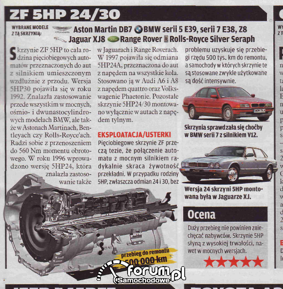

Taki artykuł na temat najlepszych i najgorszych automatycznych skrzyń biegów znalazłem w Motorze, wydanie 51/52 2013.

15 Cze 2014, 12:59
To zacznij od E39. Choć bliżej mu kosztami do E38, niż do E36.
ZF to dobre skrzynie, lepsze od GetFraga nawet, GM to syf i wstyd, że skrzynie oplowskiej tandety się pojawiały w BMW.
