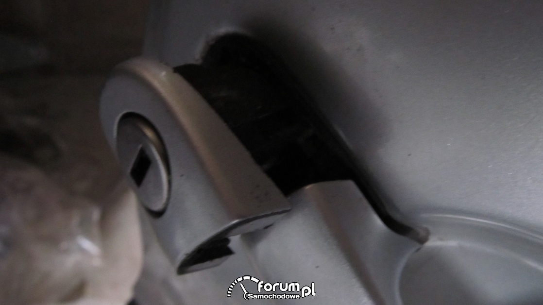

Witam dzisiaj pokażę jak wyjąć wkładkę zamka w samochodach grupy VAG z lat 1996-2004.Instrukcja przeznaczona m.in. dla:
-VW Passat B5
-VW Golf 4
-VW Bora
-Skoda Octavia 1
-Audi A3
-Seat Leon 1
-Seat Toledo 2
Potrzebne narzędzia:płaski śrubokręt,klucz torx t20.
1.Zdejmujemy zaślepkę z drzwi (miejsce zaślepki zaznaczone strzałką na zdjęciu).
2.Wkładkę odkręcamy torxem t20.
3.Po odkręceniu podważamy płaskim śrubokrętem kasetkę i wyciągamy wkładkę.
4.To wszystko, a całość składamy w odwrotnej kolejności.
