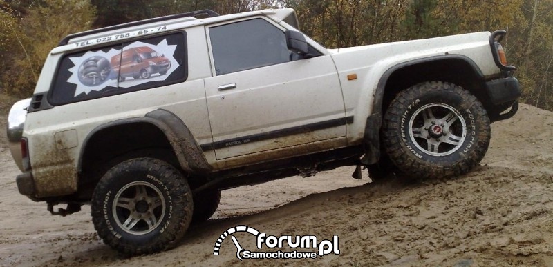

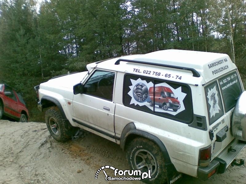

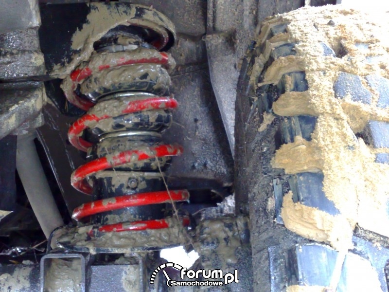

Nasz Nissan Patrol z dodatkowym zawieszeniem pneumatycznym pozwalającym na regulację sztywności i prześwitu zawieszenie bez wychodzenia z kabiny. Regulacja przy standardowym zawieszeniu pozwala na zwiększenie prześwitu o 10 cm i może być znacznie zwiększony po zmianie amortyzatorów na takie o większym skoku.
