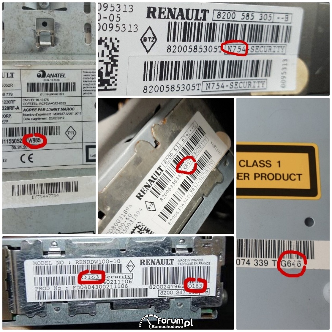

Jak wygląda security code (pre code) w radiu Renault? Widać to dokładnie na załączonym niżej zdjęciu. Taki kod zawsze składa się z jednej litery na początku i trzech cyfr np. A001, B239, H972 itp.

Druga możliwość W tym przypadku należy wyciągnąć radio, dobrze jest mieć odpowiednie szpilki które zwolnią zaczepy i umożliwią jego bezproblemowe wysunięcie. Jak już mamy radio na wierzchu to poszukajmy na jego obudowie tabliczki, naklejki z kodem paskowym. Bardzo często jest też napisane "security" zaraz po czterocyfrowym kodzie ale nie zawsze. Na załączonym zdjęciu widać jak taki kod wygląda i gdzie go można znaleźć.

Tu jedna uwaga nie mylić w tym security code zera z literą 'O' bo widziałem już na forum błędnie podawany kod gdzie właśnie 'O' było mylone z zerem. Wtedy nie otrzymamy kodu bo sam podany security code będzie błędny.
Jak dobrze widzę to widać taki kod na załączonym zdjęciu wyżej tym dolnym gdzie jest "O163". Zwróćcie na to uwagę
