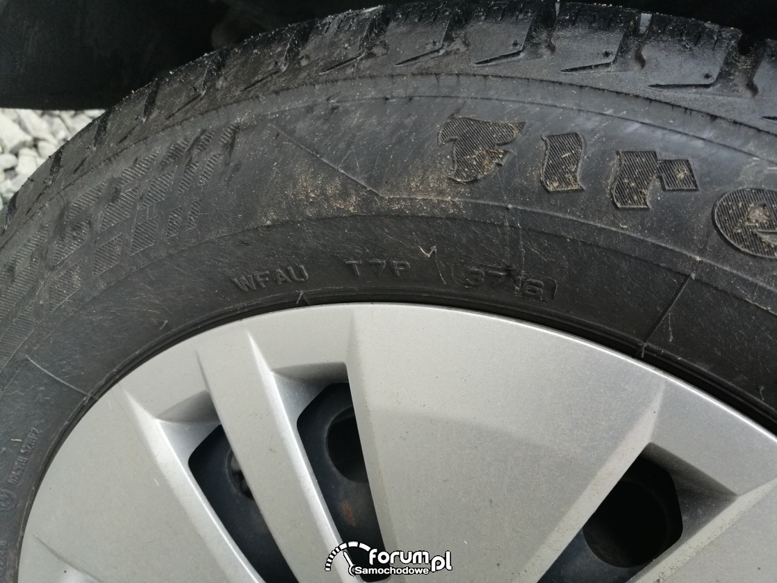

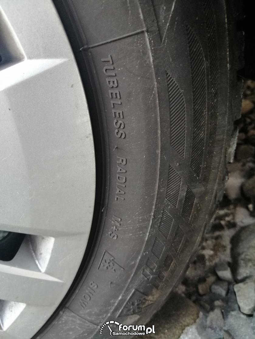

dodaję więcej zdjęć wszystkie opony maja te same oznaczenia czy może ktoś wie czy to są opony zimowe a może da się odczytać te rocznik opony wiadomo zima i trzeba jakoś jeździć . Z góry dziękuję za odpowiedzi i próbę pomocy .

rikiMor0102 napisał(a):czy może ktoś wie czy to są opony zimowe a może da się odczytać te rocznik opony
To opony wielosezonowe z 37 tygodnia 2016r.
Prawdopodobnie te, ale nie jestem pewny, bo bieżnika nie widać.

Wielosezonowe czyli odpowiednie także w zimę, dobrze rozumiem ? Czy opona z tego rocznika ma jeszcze odpowiednie właściwości ? Powinna być bezpieczna? Wiadomo guma się starzeje, ale nie chcę jeszcze wymieniać .

Jest oznakowanie 3PMSF, więc prawnie jest to opona zimowa i możesz jeździć nawet tam, gdzie jest obowiązek jazdy na zimówkach. Choć w górach lepsze byłyby typowe zimówki. 2016r to nie tragedia, śmiało możesz na nich jeździć. Tym bardziej, że to nie jest przecież bolid F1 :mrgreen:

yeti65 napisał(a):To opony wielosezonowe z 37 tygodnia 2016r.
Dokładnie, jak @rikiMor0102 dodał więcej zdjęć to od razu widać :) Załączam zdjęcie żeby było wiadomo gdzie on został odczytany. Przyda się na przyszłość.
