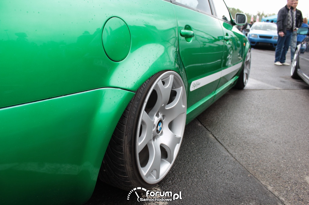

20 Lip 2014, 01:30
Fajnie wygląda jak auto prawie leży a rant nadkola wchodzi praktycznie między rant felgi a oponę :)
Coś w tym stylu jak na zdjęciu poniżej. W Passacie ma założone fele od X5!

20 Lip 2014, 09:20
no to mi wlasnie do czegos takiego bedzie brakowac jakies 2-2,5 cm , wiec dokupie dystane , beda przymiarki po Airku , i wtedy bedzie sie patrzec zeby wyszedl elegancki spas :D
