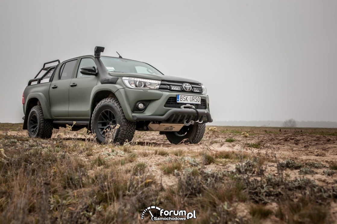

Wyciągarka w pick-upie. Gadżet czy konieczność? Terenowy pick-up ma trzy podstawowe cechy terenowego auta, czyli solidny napęd 4x4, ramę i reduktor. Do tego posiada bardzo dużą ładowność i można go solidnie doposażyć do nawet najcięższej jazdy w terenie. Dobre terenowe opony i wyciągarka to w takim przypadku podstawowy zakres modyfikacji.

Pierwszym i najważniejszym parametrem, jakim należy się kierować, jest siła uciągu. "Wybierając wyciągarkę, musimy pamiętać, że siła uciągu podawana przez producentów jest wartością mierzoną dla warunków idealnych, których w terenie w zasadzie nigdy nie spotkamy, a dodatkowo jest ona mierzona dla pierwszego zwoju liny na bębnie. Dlatego wyciągarka musi zawsze mieć odpowiedni zapas siły uciągu" – zwraca uwagę Piotr Sołtys z serwisu Solter Motorsport, który przygotowuje terenowe auta rajdowe i wyprawowe do najcięższego off-roadu. "Trzeba też brać pod uwagę nie tylko masę samochodu, ale także to, że często największy opór stawiają terenowe przeszkody" dodaje Sołtys.
Wyciągarka w pick-upie. Gadżet czy konieczność? Pod uwagę musimy brać maksymalną możliwą masę auta, bo po doliczeniu wagi pasażerów, wyposażenia czy pełnego zapasu paliwa, wartość ta może nas mocno zaskoczyć. Nominalna siła uciągu wyciągarki nie może być mniejsza niż 1,5-krotność maksymalnej masy samochodu, a najlepiej powinna w przybliżeniu stanowić jej dwukrotność. Dodatkowo koniecznie musimy zwrócić uwagę, czy wartości uciągu podane są w kilogramach (kg) czy w funtach (lb) i prawidłowo je przeliczyć.
