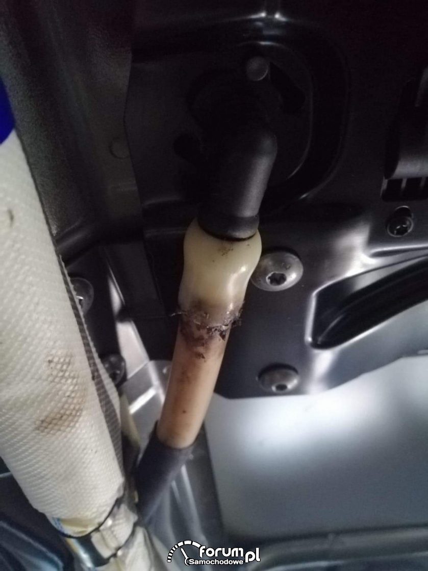

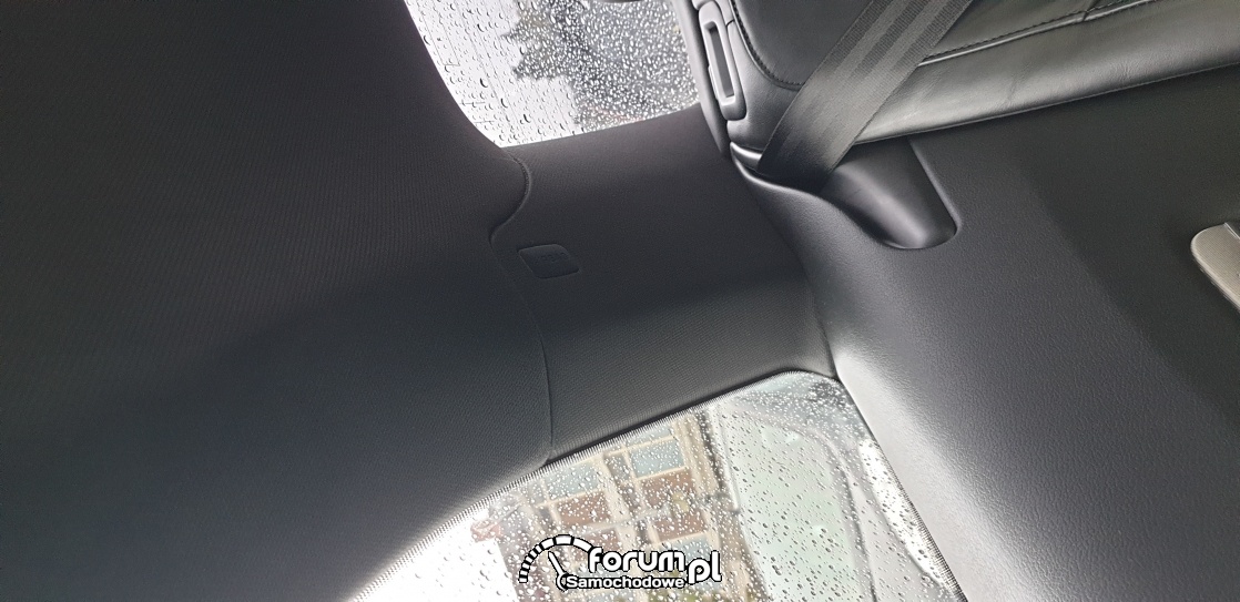

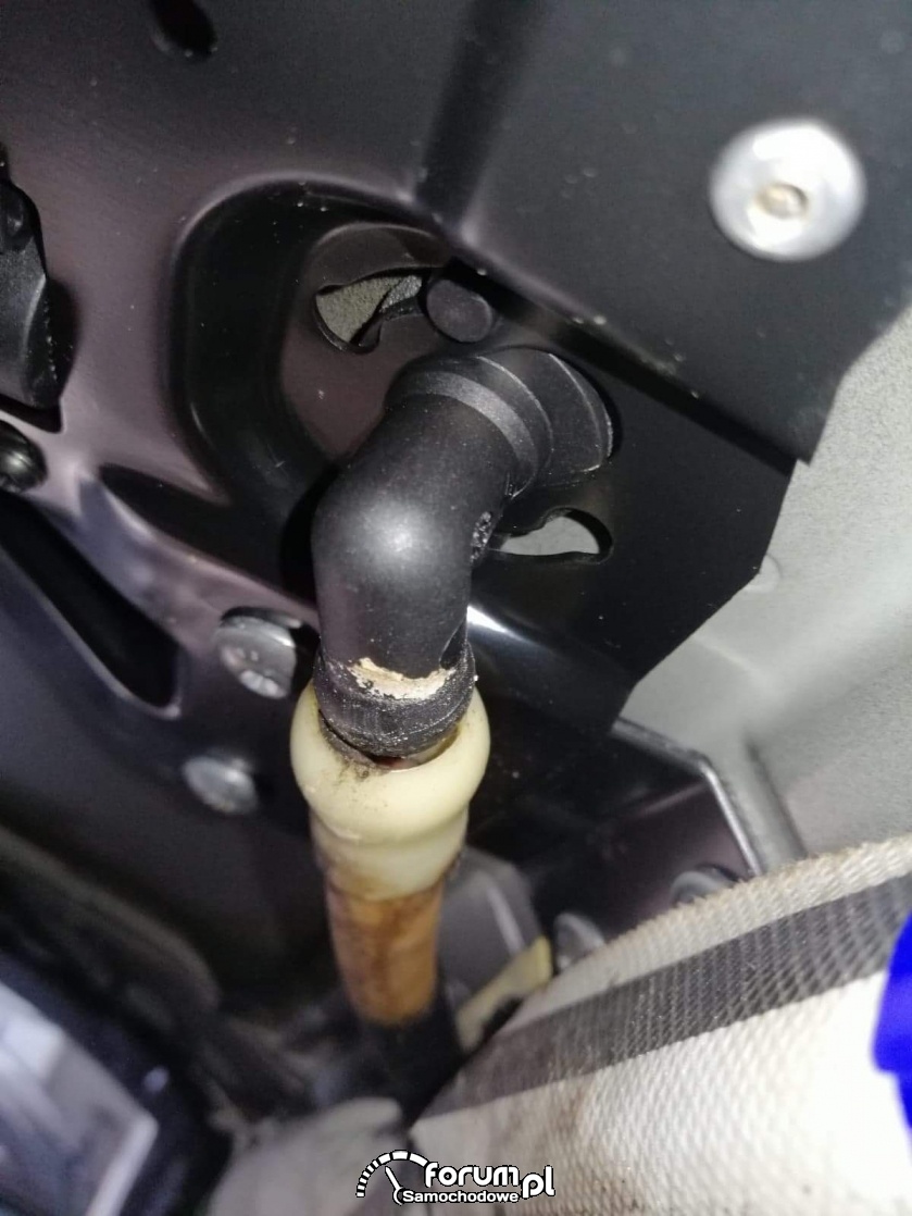

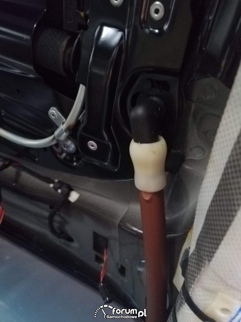

Zalane dywaniki Zalane dywaniki Zalane dywaniki Zalane dywaniki Ja już po wizycie u mechanika.Odpływy pod dachem wyglądały tak

Widać na nich szczególnie na zdjęciu drugim i czwartym że coś tam ciekło po nalocie na wężykach. Usterka naprawiona?

Tak naprawiona. Teraz tylko musze spod wykładziny wyssać wode i wyprać wykładzine.
