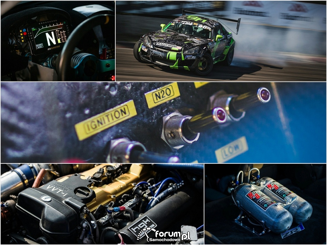

9 rzeczy, które musisz wiedzieć o nitro N2OInstalacja nitro nie jest zbyt skomplikowanym układem. Jej najważniejszymi elementami są butla z ciekłym podtlenkiem azotu, umieszczona najczęściej w tylnej części auta, przewody doprowadzające gaz, zawory, wtryskiwacz i elektronika sterująca. W systemie mokrym do tej listy trzeba jeszcze dodać elementy dostarczające paliwo. Często spotykane jest również specjalne podgrzewanie butli z nitro, czyli tzw. kocyk, który pozwala zwiększyć ciśnienie gazu.

System wtrysku podtlenku azotu uruchamia się najczęściej przełącznikiem umieszczonym na desce rozdzielczej. Jednak za dokładne dawkowanie nitro odpowiada już nie kierowca, a elektronika. Najczęściej moment podania gazu i jego ilość zależą od stopnia otwarcia przepustnicy i obrotów silnika. "Są różne szkoły strojenia nitro. W przypadku mojego driftowozu system korzysta z danych dotyczących otwarcia przepustnicy oraz obrotów i działa po to, by zmniejszyć tzw. turbodziurę. Nitro wspiera turbosprężarkę, zanim ta zdąży się rozkręcić, a ciśnienie doładowania osiągnie wystarczającą wartość. W moim aucie przyrost mocy dzięki temu systemowi nie jest większy niż 40 koni mechanicznych, ale mi to w zupełności wystarcza" mówi Trela. "Znam jednak drifterów, którzy stosują nitro w dużo szerszym zakresie obrotów, podają go więcej i uzyskują przyrost rzędu 150 koni. Ogólnie rzecz biorąc, podtlenek azotu pozwala zwiększyć moc silnika nawet o kilkadziesiąt procent. Wszystko zależy od tego, jakim sprzętem dysponujemy, jaki mamy pomysł na auto i co chcemy uzyskać" dodaje konstruktor i wykładowca Uczelni Techniczno-Handlowej im. Heleny Chodkowskiej.

Pod maską driftowozu Pawła Treli pracuje jednostka 2JZ-GE. Konstruktor był jednym z pierwszych polskich drifterów, który w swoim aucie zastosował właśnie legendarnego 2JZ-ta. Stworzony przez Toyotę silnik, znany przede wszystkim dzięki Suprze 4. generacji, wkupił się w łaski tunerów dzięki wyjątkowej wytrzymałości. Motor Toyoty bardzo dobrze znosi duże obciążenia, jest często wyposażany w instalacje wtrysku podtlenku azotu i dzięki temu zdobył wielką popularność również w driftingu.
