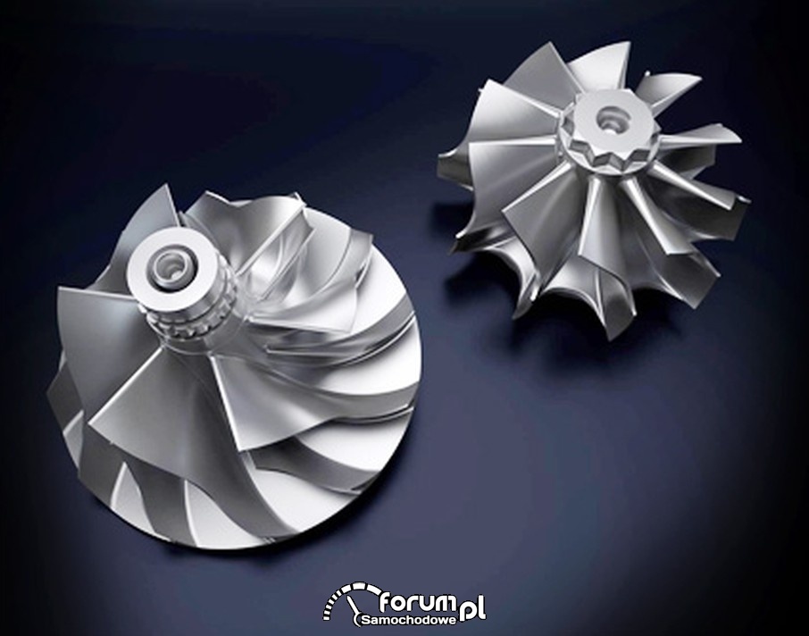

Wyposażenie silnika w turbosprężarkę to skuteczny sposób na uzyskanie dużej mocy przy niewielkich rozmiarach. Problemem jest jednak uzyskanie szybkiej reakcji na naciśnięcie pedału przyspieszenia – bezwładność turbosprężarki powoduje opóźnienie zwane turbodziurą. Istnieje jednak kilka sposobów, by sobie z tym poradzić. Gdy silnik pracuje na niskich obrotach, wytwarza niewielką ilość spalin, które nie są w stanie szybko rozpędzić turbiny. W związku z tym po dodaniu gazu również obroty sprężarki narastają powoli, więc powoli rośnie również ciśnienie oraz ilość powietrza, dostarczanego przez nią silnikowi – a zatem i ilość mieszanki paliwowo-powietrznej, której spalanie jest źródłem mocy.
Zmienna geometria łopatek turbiny Pierwszym sposobem przyspieszenia reakcji turbiny jest wyposażenie jej w przestawiane łopatki (tzw. kierownice), których przymknięcie powoduje wzrost prędkości spalin trafiających na łopatki turbiny i szybsze przyspieszanie jej obrotów. Przy wysokich obrotach kierownice otwierają się, zapewniając dopływ dużej ilości spalin i optymalną w tych warunkach pracę urządzenia. Taki układ, zwany turbosprężarką o zmiennej geometrii, jest stosunkowo niewielki i lekki, ale zawiera dodatkowe elementy ruchome, w tym siłownik podciśnieniowy sterowany elektrozaworem, co zwiększa prawdopodobieństwo awarii.
