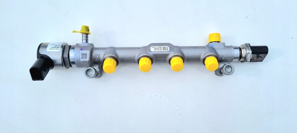

Wymieniłem ten regulator i nic to nie dało, napieprzyłem się masakrycznie bo to trzeba całą szynę CR wymontować, tą rurkę aluminiową
Zdjęcie
potem znowu w ręku tego nie wykręcisz i zabawa ale się udało i co? i nic
jak mu się plaka poda to chwilę odpali po czym gaśnie, bez plaka to tylko rozrusznik kręci.
W tych wężykach które odkręcałem pełno ropy więc już nie wiem, może pompa padnięta? Ewentualnie z drugiej strony tej rurki jest czujnik bo to co dziś zmieniałem to regulator.
Tylko tak wymieniać po kolei to bezsens chyba
