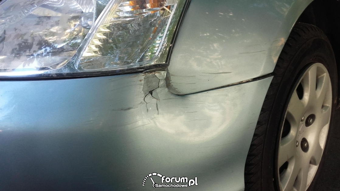

Witam,
na ile wycenilibyście koszt naprawy przedniego zderzaka i błotnika po spotkaniu ze słupkiem :x ? Honda Civic VII -  naprawa przedni zderzak Honda Civic VII -  naprawa przedni zderzak

Możesz spróbować wyprostować tylko zderzak. Powinno się udać to na dole wyprostować bezinwazyjnie przy pomocy np. opalarki ale uwaga na wysoką temperaturę żeby nie przedobrzyć.
Górne uszkodzenie masz też na błotniku i tu przy samym rancie jest starty lakier do podkładu? Czy tylko światło tak się odbija, a może to jakaś pozostałość żółtej farby po słupku?
Tu również możesz wyprostować zderzak podobnie jak opisałem wyżej ale tu już farba jest popękana i chcąc pomalować to oraz błotnik to myślę że musisz liczyć się z kosztami min 400zł ale w tej kwestii najlepiej będzie wiedział chyba @Kao :)

Ja polecam zderzak zmienić bo jest mocno zniekształcony tu koło błonika i sporo roboty żeby to do porządku podpowadzić.
Lakierowanie błonika i zderzaka ok 700 zł demontaż montaż zderzaka 100 zł
Jakby naprawiać ten zderzak to trzeba jeszcze ok 100 doliczyć za prostowanie ale nie można wymagać cudów

Ewentualnie tego nie jestem pewny, ale można spróbować starym sposobem i pompować dętkę jakąś i ewentualnie go wypchnie. A jak nie to dawać do lakiernika by grzał go i formował. :)

ceny Nowego zderzak w zamienniku zaczynają się od ok 150 zł więc jaki sens siedziec przy nim i drutować. Można tez w kolorze szukać ale podejrzewam ze wyjdzie tyle samo co kupić zamiennik i polakierować

Błotnik też jest lekko wgnieciony.
Naprawę wycenili na 1800 zł ... (nowy zderzak plus lakierowanie) ,
wydaje mi się że to lekkie zdzierstwo.
Więc chyba muszę pomyśleć nad jakąś dętką :D
Zwłaszcza, że auto ma 17lat, więc koszt naprawy to pewnie 1/3 jego wartości.

1800 :shock: chyba tu kogoś poje..... zamów sam taki zderzak na allegro albo w sklepie motoryzacyjnym i zawieź do lakiernika, za 300/400 zł Ci polakieruje. Za 100-150 Ci go spasuje w miarę a błotnik sobie daruj jak chcesz ciąć koszta

Miałem bardzo podobne uszkodzenie na swoim Civic VII. Za naprawę z lakierowaniem i wyciągnięciem zapłaciłem 400 zł.
