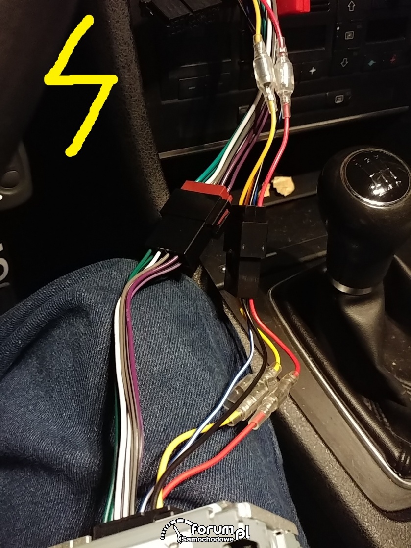

Cześć, mam w swojej Audi A4 B6 Concerta II, chcę go wymienić na niefabryczne, które już zakupiłem Sony DSX-A210UI, kupiłem przelotke ISO prawdopodobnie niepotrzebnie.
Połączyłem wszystkie kable ale zostały mi dwie szerokie wtyczki wychodzące z instalacji auta, których nie mam gdzie podłączyć (Zdjęcia nr 1) , pewnie kwestia przelotki którą źle dobrałem.
I jeszcze kwestia anteny oraz jeszcze jednej małej wtyczki którą, nie wiem za bardzo jak podłaćżyć (wszystko na Zdjęciu nr 1)
Czy ktoś może mi podesłać linka do aukcji z odpowiednią przelotką? Ponieważ grzebie i grzebie w internecie i nie wiem w końcu już jaka powinna być.

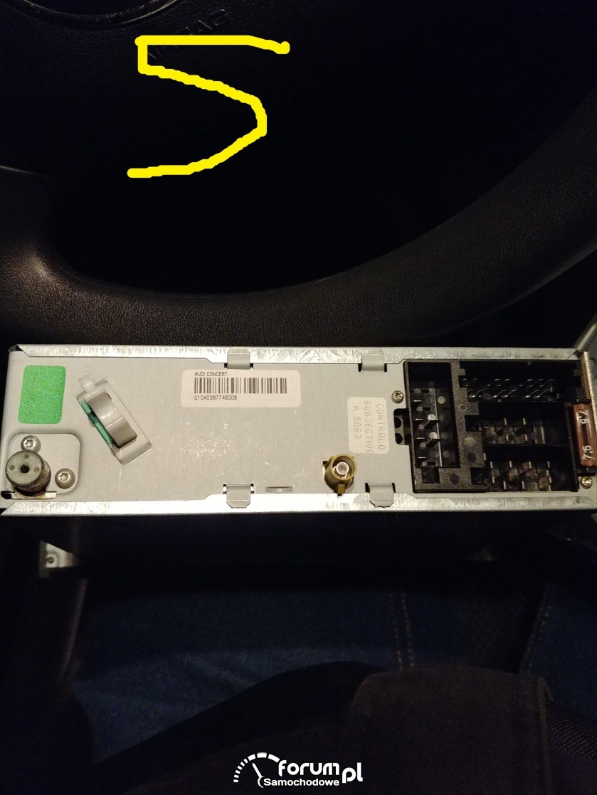

Oraz jak podłączyć Antene i te mniejszą wtyczkę ? Na zdjęciu nr 3 nowe radio.
Ogólnie, jak to ogarnąć aby działało :D

Temat stary ale nikt nie odpowiedział więc napisze że do podłączenia nieoryginalnego radia wystarczą kostki ISO te dwie mniejsze tam w jednej jest zasilanie a w drugiej głośniki plus antena. Pozostałe dwie kostki z tego radia to jedna do sterowania telefonem, nawigacją itd. a druga do FISa.
Załączam schemat kostki żeby było widać co do czego :)
