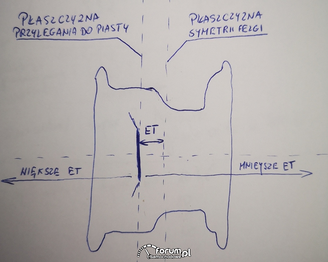

Osadzenie felgi czyli ET to odległość pomiędzy płaszczyzną symetrii felgi, a płaszczyzną piasty. W przypadku kiedy wartość ET jest wyższa, tym felga bardziej się chowa (będzie bliżej elementów zawieszenia). ET może przyjmować wartości dodatnie jak i ujemne.
Na szkicu przedstawiam jak to wygląda.
