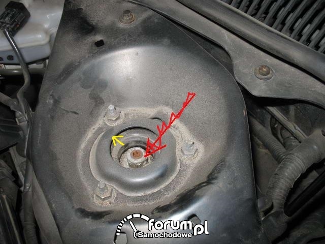

Problem - tylni amortyzator, stuki, luźny trzpień amortyzatora.
Sprawa ma się następująco: standardem w tym aucie jest fakt iż amortyzatory tylne wysiadają po ok. 150tys. km. Tak było również u mnie - nabite 160tys. km, oba amortyzatory padnięte na amen, a przy okazji strzeliła jedna ze sprężyn.
Wymiana na dedykowane amortyzatory + sprężyny = łączny koszt ok. 900-1000zł (bez robocizny). W tym czasie nie mogłem sobie pozwolić na taki wydatek, a jeździć czymś trzeba, szczególnie że dziennie moja miejscowość autobus widziała tylko dwa razy... Na szczęście (?) pod ręką miałem amortyzatory + sprężyny z Forda Probe I, o dziwo wszystko pasowało jak trzeba (pomijając małe niedogodności przy montażu). Dzięki nim auto zyskało na nietypowym wyglądzie - przód standardowo wysoko, a tył... Sporo obniżony, na tyle aby koło chowało się ok. 2cm, a sam tłumik był ok. 5cm nad ziemią - mimo wszystko bardzo dobrze trzymał się drogi. Niestety jakiś czas temu zaczęły docierać z tyłu niepokojące stuki. W zimne dni tyle ile mogłem rozebrałem - nakrętka trzpienia amortyzatora niedokręcona. Zabrałem się do dokręcania - nakrętka do pewnego momentu idzie gładko, aż w pewnym momencie "STOP" i koniec. Przy różnych kombinacjach zauważyłem, że sam trzpień chodzi w górę i w dół (auto postawione na kołach) i to nie tak mało bo aż 2 cm,a przy okazji nie jest w osi dzięki czemu przy większych wybojach trzpień wali w kielich - zdjęcie zapożyczone z innego forum w celu ukazania o co dokładnie chodzi (żółta strzałka):
Nietypowe auto - Daihatsu Applause II: luźny trzpień amortyzatora
Sam trzpień mogę docisnąć do końca o te 2cm - jest w takiej pozycji jak należy, w osi, niestety zaraz wychodzi.
Owszem - mógłbym teraz wyjąć cały amortyzator i wykonać oględziny. Lecz mam obawy, że po jego wyjęciu - nie zamontuję go z powrotem. Więc pytanie - co może być powodem takiego zachowania trzpienia? Buszuje po forach... I są różne zdania, a to pierścień, talerzyk, łożysko, poduszka amortyzatora...
Mógłbym oddać go do mechanika, ale na ostateczną naprawę czekałbym dobre 3 tygodnie. Naprawia dobrze i tanio, ale czas oczekiwania cholernie długi, jak sam zlokalizuję problem to ten czas w optymistycznym myśleniu zakończy się do tygodnia :naughty:

ice6666 napisał(a):Buszuje po forach... I są różne zdania, a to pierścień, talerzyk, łożysko, poduszka amortyzatora...
Moim zdaniem najbardziej prawdopodobna przyczyna to poduszka amortyzatora, z tyłu nie masz łożyska.
Sprawdzałeś czy nie ma luzów jak go złapiesz ręką i próbujesz ruszać/szarpać na boki.

Na samym początku właśnie obstawiałem poduszkę...
Zacząłem zagłębiać się w temat i ostatecznie wiele rzeczy zaczęło mi do tego pasować.
Gdy auto stoi i zacznę tył bujać na boki - jest widoczny ruch trzpienia.
Odkręcałem koło - gdy jest koło w powietrzu - wszystko leży jak trzeba, trzpień w osi, na boki nic nie lata. Auto osiada na kole - trzpień złazi z osi i ma coraz większe luzy.
Poduszka koszt niewielki, problem z jej wymiarem, którego ostatecznie nie mogę znaleźć na internecie. Jak szukałem szpilki koła do tego auta to bity tydzień buszowałem po wszystkich możliwych stronach, zaczynając od Polski, przechodząc przez Niemieckie, Angielskie i kończąc na Japońskich. W końcu znalazłem i to jedynie w jednym sklepie na terenie Polski - tyle dobrego, że to Japoniec i niektóre elementy pasują np. z Toyoty (jak w przypadku szpilki). Mechanik zamawiał 3 razy szpilkę - według opisu na sklepie niby miała pasować, a ostatecznie i tak nie pasowała więc musiałem sam szukać. I z poduszką również musiałbym sam kombinować. Albo zostawić auto u mechanika na 2 tygodnie :lol: Co ogółem mija się z celem bo będę bez środka transportu do pracy, a brać urlop na ten czas to też średni interes bo nawet do sklepu w tym czasie się nie dostanę :P
