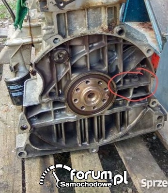

I jeszcze pytanie czy moze byc wyciek z tego miejsca ?
Olej silnikowy a przekładniowy
