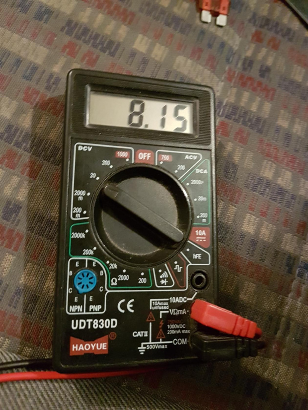

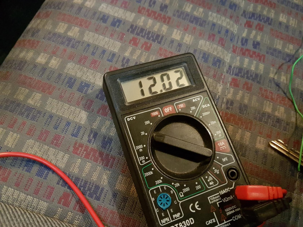

26 Lip 2017, 22:02
Dobra to sprawa ma się następująco, przy pomocy miernika dokonałem pomiarów. Nie wiem czy prawidłowo to robiłem, ale wyglądało to tak, jedną część przewodu z miernika podłączyłem do karoserii, a drugą do poszczególnych pinów w kostce, pierw zasilanie-czerwony, żółty-podtrzymanie, czarny-masa
Na czerwonym było 12V, na Zółtym było 12V, a na czarnym 8V, co to oznacza? Czy są to prawidłowe wyniki?

26 Lip 2017, 22:28
Prąd jest ok. Masz coś z radiem

26 Lip 2017, 22:41
To normalne, że na połączeniu masa-karoseria jest 8v, skąd taka dziwna wartość?

27 Lip 2017, 22:13
Dziękuję za pomoc, brakowało masy. Połączyłem obudowe radia z karoserią i wszystko gra i trąbi :D
