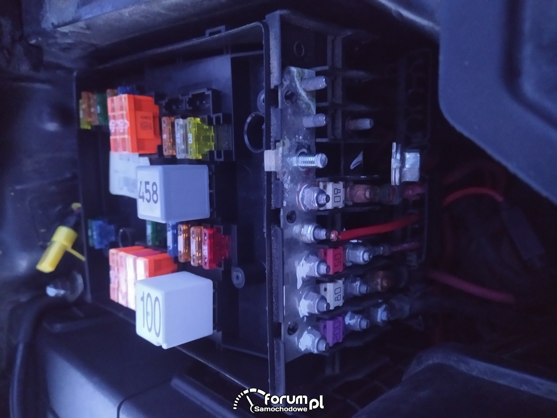

Witam, mam problem. Jestem właścicielem VW Jetta a5 2006r. 1.6mpi. Pojawia się problem ponieważ zamknięty samochód pobiera prąd przez co rozładowuje akumulator. Znalazłem kabel który jest tego winien, widoczny na zdjęciu jak ostatni od strony lewej. Czy wie ktoś od czego jest ten kabel?

Ten z żółtą wtyczką czy ten pod nią? Słabo widać w tym rogu ale ta żółta wtyczka wygląda jak od podłączenia pod interfejs do LPG.
Skoro wiesz który to kabel to zobacz za co on odpowiada. Jeżeli w jego obwodzie będzie kilka bezpieczników to należy je pojedynczo wyciągać i sprawdzać czy pobór prądu zmniejszy się. W ten sposób jesteś w stanie zbliżyć się do rozwiązania problemu.

Tylko nigdzie nie mogę znaleźć od czego jest ten kabel.

Szukając złodzieja prądu, nie szuka się po kablach, tylko wyjmuje się po kolei bezpieczniki. W ten sposób najłatwiej można znaleźć winowajcę.
Oprócz tego, jak wspomniał kolega wyżej, po zamknięciu drzwi samochodu, nie zamykając go centralnym zamkiem i nie włączając alarmu, warto odczekać nawet i pół godzinki, ponieważ zazwyczaj po tym czasie BSI przechodzi w stan uśpienia. A do tego czasu, może być pobierany większy prąd z jakichś urządzeń.
No i jeżeli już odłączyłeś ten kabelek, to coś w aucie musi ci nie działać przecież...
