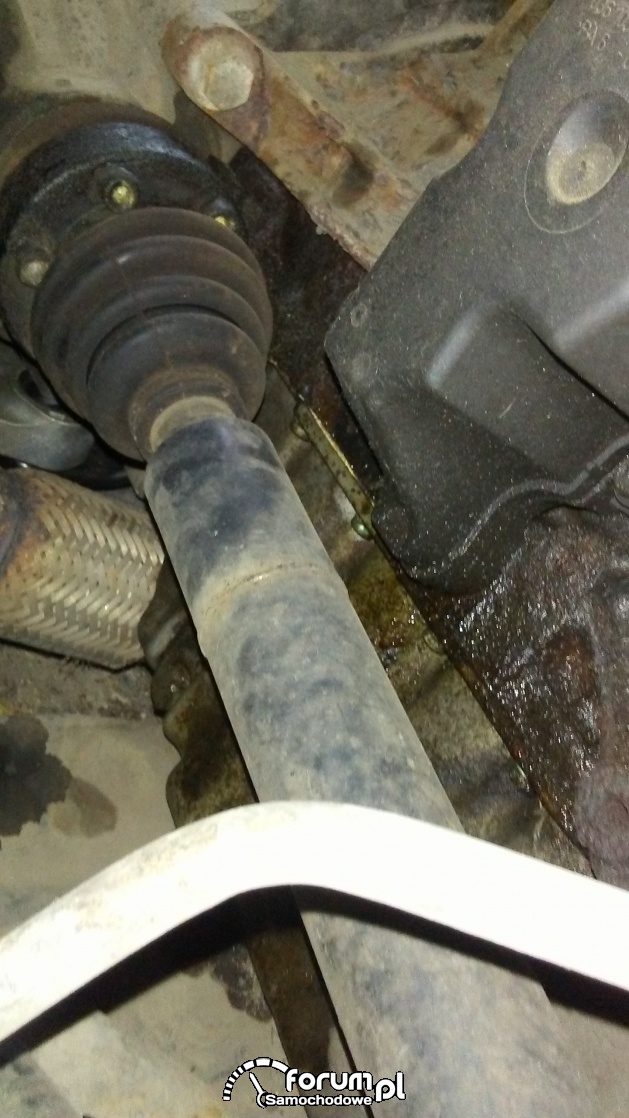

Cześć,
Zwracam się do Was z prośbą o nakierowanie co może być przyczyną usterki, która pojawiała się po wakacyjnych podróżach.
Samochód: SKODA OCTAVIA 1.6 AEE Benzyna 2002 rok Przebieg: 186.000
Po przejechaniu drogi nad morze, ok. 400 km i podniesieniu maski zauważyłem "zapryskaną" osłonę oddzielająca silnik od kabiny. Plamy widoczne były także na dole tzn. na osłonie silnika - spód.
Auto nie dawało żadnych oznak np. szarpanie, większy problem z biegami - czasem tylko problem z wbiciem "trójki".
Poziom płynu chłodniczego ok, poziom oleju ok.
Po powrocie do domu - ok. 400km, plamy znów się pojawiły w tych samych miejscach.
Poniżej zamieszczam zdjęcia żeby zobrazować jak wygląda sytuacja pod maską.
Z góry dziękuję za pomoc w naprowadzeniu co może być przyczyną tej sytuacji.

    Przyglądam się na zdjęcia i wydaje mi się że wyciek jest z pod uszczelki miski olejowej, separatora oleju mniej więcej w miejscu które ci zaznaczyłem. To by mogło tłumaczyć plamki na osłonie grodziowej między kabiną a silnikiem i na osłonie silnika na dole.

    Auto już naprawione. Przyczyną była usterka separatora oleju. Tu pojawił się wyciek.

    Czyli w sumie widać na zdjęciu że to mogło być przyczyną. Najważniejsze, że szybko naprawiłeś i jest ok :ok:
