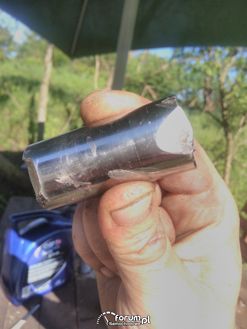

Za dużo oleju silnikowego Renault Scenic II 1.9 dCi 2005r. Za dużo oleju silnikowego Renault Scenic II 1.9 dCi 2005r. Za dużo oleju silnikowego Renault Scenic II 1.9 dCi 2005r. Witam mam pytanie odziedziczyłem samochód po bracie Renault Scenic II 1.9 dCi 2005 rok miarka była ulamana do zmierzenia poziomu oleju a nie wiedziałem o tym wlałem olej pojechałem 1,5 km od.domu gdy wracałem auto zaczęło mocno kopcić białym dymem,po wyciągnięciu kluczyka był na wysokich obrotach jak i po wyciągnięciu akumulatora,gdy się okazało że miarka była pęknięta od pomiaru oleju spuściłem cały olej okazało się że było ok. 2 litry za dużo zalałem na nowo 4 litry i odpaliłem auto z początku trochę przykopcił ale po chwili się unormowało po jakiś 5 minutach na wolnych obrotach auto samo wskoczyło na najwyższe obroty i masakrycznie zaczął kopcić,że nic nie było widać,gdy udało mi się go zgasić pod osłona silnika znalazłem to niżej zdjęcie od czego to może być ? Podkładka miedziana i 3 kawałki żeliwa mi wygląda że to od silnika a wy jak myślicie i doradzcie coś jak możecie

    Turbo dało ciała i zaciągnęło olej dlatego silnik się rozbiegał. Po częściach wydać ze masz dziurę w silniku. Krótko mówiąc złom

    Tak jak pisze @Kao wygląda to na jakieś elementy bloku silnika coś w tym rodzaju. Przy tak dużych kawałkach patrząc od spodu na silnik powinieneś być w stanie szybko zlokalizować skąd one pochodzą.

    nie widać nic od spodu ani od góry silnika,gdzieś jest to po środku silnika od strony chłodnicy bo tamtędy ciekł olej a tak nic nie jest widoczne
