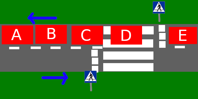

Robię aktualnie kurs kat. B i szukam odpowiedzi na nurtujące mnie pytanie z zakresu znajomości PoRD, a dokładnie kwestii prawidłowego zatrzymania pojazdu w pobliżu przejścia dla pieszych na drodze dwukierunkowej o dwóch pasach ruchu. Załóżmy sytuację - jest sobie korek i samochody zatrzymują się jak na załączonym przez mnie obrazku (niebieskie strzałki to kierunek ruchu). Moje pytanie brzmi: Zakładając, ze przeciętny samochód ma 4-4,5m długości, które z tych samochodów (czerwone prostokąty na obrazku) zostały zatrzymane w sposób nieprawidłowy? Moim zdaniem B, C i D, ale gdy szukam na ten temat informacji, to nie potrafię znaleźć potwierdzenia i zastanawiam się czy aby na pewno dobrze interpretuję przepisy.

vegamir napisał(a):Moim zdaniem B, C i D, ale gdy szukam na ten temat informacji, to nie potrafię znaleźć potwierdzenia i zastanawiam się czy aby na pewno dobrze interpretuję przepisy.
No ale dlaczego tak? Jest korek więc zatrzymujesz się tak żeby nie stać na pasach i nie utrudniać przejścia pieszym. W tym przypadku źle zatrzymał się samochód D bo stoi bezpośrednio na pasach. Jeżeli nie ma wystarczającego miejsca do zatrzymania się za pasami powinien zatrzymać się przed nimi tak jak to zrobił E.
Mógłbyś przybliżyć nam swój tok rozumowania? Czym zawiniły pojazdy B i C :?: No bo D to wiadomo.
Wtedy łatwiej nam będzie wytłumaczyć Ci gdzie popełniłeś błąd.

Juz tłumaczę:
Art 49, ust. 1 pkt 2. PoRD mówi, ze zabrania się zatrzymania pojazdu "na przejściu dla pieszych, na przejeździe dla rowerzystów oraz w odległości
mniejszej niż 10 m przed tym przejściem lub przejazdem; na drodze
dwukierunkowej o dwóch pasach ruchu zakaz ten obowiązuje także za tym przejściem lub przejazdem; "
ustęp 4, z kolei: "Zakaz zatrzymania lub postoju pojazdu nie dotyczy unieruchomienia pojazdu wynikającego z warunków lub przepisów ruchu drogowego"
Być może bardziej nie rozumiem dlaczego zatrzymanie pojazdu za przejściem w takiej sytuacji miałoby wynikać z warunków ruchu.
Powiedzmy, że chodzi mi o sytuację analogiczną do wjechania na skrzyżowanie gdy nie ma się możliwości jego opuszczenia
Załóżmy, że jadę w korku, zatrzymuję się przed przejściem, tak jak pojazd E na moim rysunku. Czy powinienem w tej sytuacji przejechać przez przejście od razu gdy odjedzie pojazd C, czy też poczekać aż zwolni się 10 metrów za przejściem? Przecież warunki ruchu nie zmuszają mnie do kontynuowania jazdy?

Albo od innej strony - jeżeli pojazd D złamał przepisy, a pojazdy B i C nie, to znaczy, że jego przewinienie nie dotyczy Art. 49 PoRD. Jeśli dobrze rozumuję, to chciałbym się dowiedzieć którego artykułu nie przestrzega kierujący pojazdem B.

04 Wrz 2021, 08:13
vegamir napisał(a):Załóżmy, że jadę w korku, zatrzymuję się przed przejściem, tak jak pojazd E na moim rysunku. Czy powinienem w tej sytuacji przejechać przez przejście od razu gdy odjedzie pojazd C, czy też poczekać aż zwolni się 10 metrów za przejściem?
Jedziesz wtedy jak będziesz miał miejsce na zatrzymanie pojazdu poza pasami no i jak na pasach nie będzie pieszych.
Tak, tak mówią mi wszyscy, a ja szukam wyjaśnienia dlaczego Art 49 nie ma wtedy zastosowania, ale wygląda na to, że ma zastosowanie gdybym zatrzymał się na pasach. Tylko nikt nie potrafi mi wyjaśnić dlaczego.

vegamir napisał(a):Tak, tak mówią mi wszyscy, a ja szukam wyjaśnienia dlaczego Art 49 nie ma wtedy zastosowania, ale wygląda na to, że ma zastosowanie gdybym zatrzymał się na pasach. Tylko nikt nie potrafi mi wyjaśnić dlaczego.
Myślałem, że akurat to wyjaśniłem w miarę dokładnie.
Jest zatrzymanie wynikające z warunków ruchu-jest korek w tunelu, nie masz możliwości jazdy, musisz się zatrzymać.
A w tym samym tunelu nie możesz się zatrzymać , np. by się odlać, czy rozprostować kości. To samo tyczy innych miejsc, gdzie jest zakaz zatrzymywania.
Np jedziesz ulicą gdzie jest zakaz zatrymywania się i postoju.
Nie możesz się zatrzymać by wyskoczyć po fajki-zatrzymanie nie wynikające z warunków ruchu.
Ale jeżeli jest korek, czy przejście dla pieszych(przepuszczasz pieszego)-to takie zatrzymanie wynika z warunków ruchu i jest na takiej ulicy całkowicie normalne.
Na Twoim rysunku pojazd D zatrzymał się nieprawidłowo, nie ze względu na art 49, tylko z powodu możliwości tamowania ruchu pieszego.

Sprawa jest prosta - jazda w korku i zatrzymanie się przed pasami czy też za nimi, to unieruchomienie pojazdu ( czyli jego zatrzymanie ) wynikajace z warunków ruchu drogowego. Bo korek to właśnie warunki ruchu drogowego. Tak więc jadąc w korku nie obowiązuje art. 49 w którym jest mowa o tych 10 metrach.
Kolejna sprawa - pojazdy ABC stoja ZA przejściem, a w art. 49 jest mowa o zatrzymaniu pojazdu PRZED przejściem. Pojazd D stoi nieprawidłowo, bo stoi na pasach uniemożliwiając pieszym przejście przez jednię, natomiast pojazd E stoi prawidłowo, ponieważ zatrzymał sie w odległości mniejszej niz 10 metrów PRZED pasami, ponieważ wynika to z warunków ruchu drogowego. Gdyby nie było korka, nie było zakazu zatrzymywania się postoju przed tym przejściem, a ty byś chciał sie zatrzymać, aby wysadzić pasażera, to musiałbyś się zatrzymać 120 metrów przed tym przejściem.
Jak zatrzymaujesz sie przed pasami, by przepuścić pieszego, to zatrzymujesz się 10 metrów przed pasami, czy na wyznaczonej linii, kóra jest namalowana 1 metr od przejscia? Przepuszczanie pieszych, to również zatrzymanie wynikajaće z warunków ruchu drogowego. Dlatego nie oboeizuje cię wspomniany art. 49.
