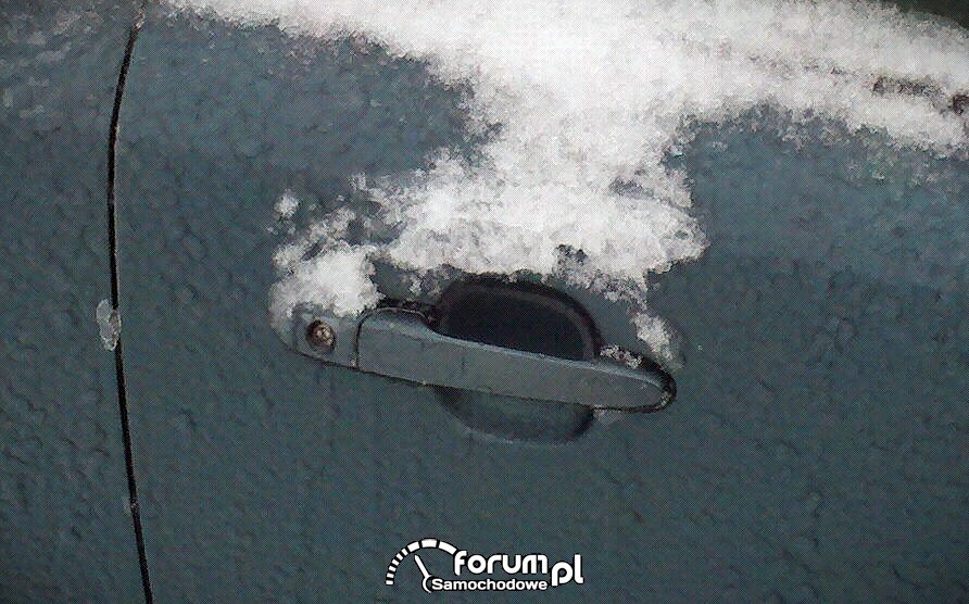

U mnie zamarzł zamek... no i trzeba było w efekcie dorabiać klucz

Mi w tym roku po opadach deszczu i następnie mrozu w nocy zamarzły klamki i nie mogłem otworzyć samochodu przez chwilę. Przytrzymałem ręką w miejscu gdzie ona się odchyla przy otwieraniu i lód puścił na tyle że udało się ją pociągnąć.
