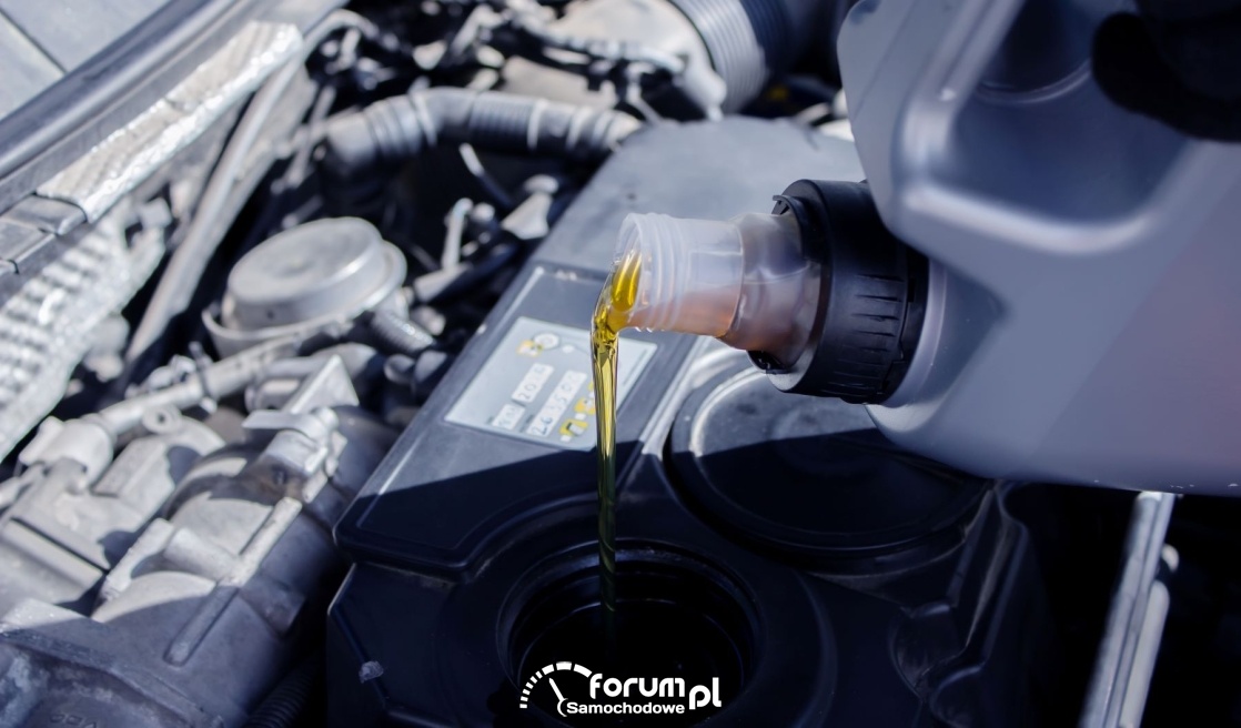

Czy niedostateczne smarowanie to poważny problem?
Jedną z najczęstszych przyczyn zawieszania się turbiny jest niewystarczające smarowanie, które może być spowodowane różnymi czynnikami. Przede wszystkim, zbyt niski poziom oleju silnikowego lub jego niska jakość mogą prowadzić do niedostatecznego smarowania łożysk turbosprężarki, co skutkuje zwiększonym tarciem i przegrzewaniem się turbiny. Regularna wymiana oleju jest istotna dla prawidłowego funkcjonowania turbosprężarki, ponieważ olej nie tylko smaruje, ale również odprowadza ciepło z tego intensywnie pracującego elementu. Niektórzy kierowcy, chcąc zaoszczędzić, wydłużają okresy między wymianami oleju lub wybierają tańsze, niskiej jakości produkty, co ostatecznie może prowadzić do kosztownych awarii turbosprężarki. Warto również pamiętać, że po intensywnej jeździe wskazane jest pozostawienie silnika na kilka minut na wolnych obrotach przed jego wyłączeniem, aby olej mógł nadal cyrkulować i schładzać rozgrzaną turbinę.
Lepiej zapobiegać awariom poprzez właściwą konserwację. Dbanie o stan techniczny auta to podstawa, ale równie ważne jest posiadanie odpowiedniego ubezpieczenia. Nawet jeśli regularnie serwisujesz samochód, nie masz wpływu na to, co może wydarzyć się na drodze. Warto więc wcześniej zabezpieczyć się przed skutkami nieprzewidzianych zdarzeń – w kalkulatorze OC szybko obliczysz składkę i kupisz polisę dopasowaną do swoich potrzeb.
