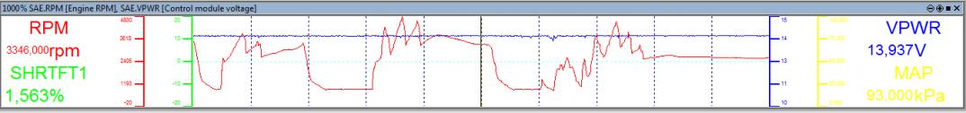

Wyszło, że podczas jazdy napięcie ładowania skacze od 12,5V do prawie 15V, a najbardziej spada podczas przyspieszania.
Niebieskie to napięcie, czerwone obroty.
Zdjęcie

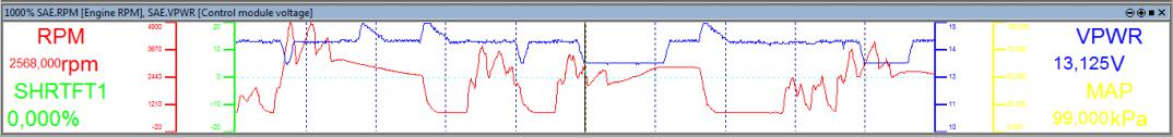

W identycznym samochodzie z ASO jest linia prosta:
Zdjęcie

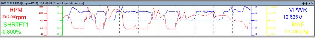

Przełożyli więc tamten alternator do mojego samochodu i jest trochę lepiej, ale cały czas mam obiekcje, bo minimalne napięcie to 13,2V, a maksymalne zdarza się 14,8V. Ale przynajmniej nie spada podczas przyspieszania, co być może rozwiąże inny problem, przynajmniej po pierwszej jeździe na to wygląda.
Zdjęcie

Pytanie jest następujące: czy takie napięcia i przebieg napięcia są prawidłowe? Z tego co wiem, napięcie ładowania powinno być w przedziale 13,8-14,6V. No i dlaczego ten sam alternator zachowuje się różnie w dwóch identycznych samochodach.
