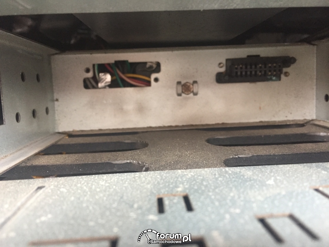

Phobos313

24 Sie 2018, 11:49

24 Sie 2018, 12:18
Trzeba będzie wyrzucić tą kieszeń i zobaczyć jak jest podłączone, czy jest szybkozłączka czy trzeba bedzie od nowa kostkę robić. Ze zmiana radia napewno sobie poradzisz a jak masz jakieś pytania jak podłączyć itd to pisz napewno pomożemy.

Phobos313 napisał(a):Fotki radia i tej kieszeni sa w mojej ,,galerii osobistej’’ czy cos takiego i nie wiem czy sie da i jak wstawic zdj do odpowiedzi
Tak jak pisze [email widoczny po zalogowaniu] Trzeba wyrzucić tą kieszeń bo ona jest dedykowana do tego radia które masz. Ty musisz sprawdzić podłączenie do instalacji samochodu za ta kieszenią. Wyciągnij ją i zobacz czy tam jest jakaś kostka czy przewody są bezpośrednio podłączone do tej kieszeni.

Fotki Fiat Seicento 900 1999r zakładanie nowego radia Fiat Seicento 900 1999r zakładanie nowego radia

24 Sie 2018, 12:36
Ok ale nas interesuje to co jest ZA kieszenią

25 Sie 2018, 16:00
W jaki sposób wyjąć tą kieszeń? Tam nie widze zadnych śrub a siedzi to tam tak w srodku ze sie nie da wyjac

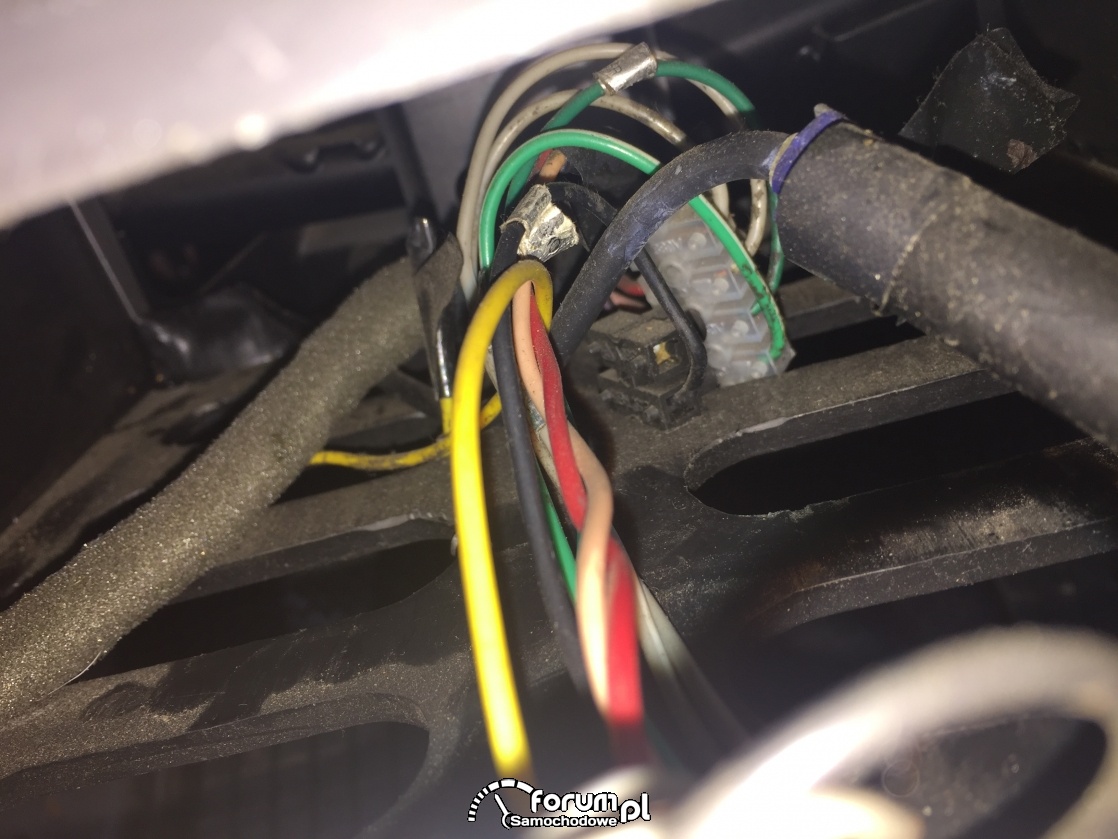

25 Sie 2018, 16:15
Dobra mam Fiat Seicento 900 1999r zakładanie nowego radia Fiat Seicento 900 1999r zakładanie nowego radia Fiat Seicento 900 1999r zakładanie nowego radia

25 Sie 2018, 18:02
a więc nie ma kostki więc trzeba będzie ją utworzyć, jeżeli jesteś na siłach to pomożemy a jeżeli nie to oddaj gruza do kogoś kto zajmuje się caraudio

25 Sie 2018, 18:14
Trzeba będzie obciąć te kable i dolutować do nowej kostki według scheatu, masz łatwe zadanie bo z tego co widzę to kolory będą pasowały
