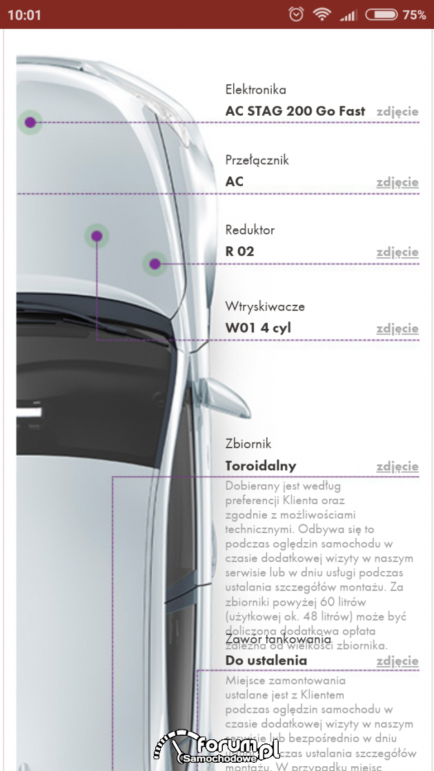

Golf 4 1.6 16v 105km - czy opłaca się taki zestaw LPG instalować? Z góry dziękuję za odpowiedz!

Napisałbyś coś więcej o swoim samochodzie jaki masz przebieg ile robisz rocznie km itp.
Ja bym chyba bardziej poszedł w taki zestaw:
- Stag 4 Qbox Plus
- KME Tur
- Barracuda
Zerknij sobie jeszcze do tego tematu sterownik-stag-200-gofast-i-wtryskiwacze-stag-ac-w01-vt98242.htm

Dokładnie tak, jak napisał kolega wyżej. Ile robisz km rocznie? itp. Od siebie mogę Ci jeszcze pokazać jak instalacja lpg wygląda w Twoim aucie:
[Aby zobaczyć link musisz być zalogowany na forum » zaloguj się]
Sq 32 od Brc: też możesz pomyśleć, jeśli znajdziesz dobrego gazownika, który na prawdę dobrze to założy i wyreguluje to będziesz zadowolony.

elektronika może być reduktor od biedy ujdzie ale wtryskiwacze na pewno bym zmienił na herculesy lub baracudy
