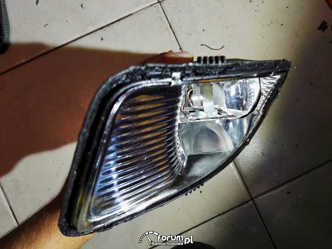

Jak wyczyścić odbłyśniki i przednie lampy od środka?Potrzebna będzie nam tu opalarka którą musimy podgrzać miejsce styku klosza z obudową lampy. Jeżeli nikt wcześniej nie grzebał przy tym połączeniu i nie skleił go za pomocą np. kleju do szyb samochodowych (tak było w przypadku lampy którą rozbierałem) to po podgrzaniu i zwolnieniu zaczepów klosz powinien zejść bez większych oporów. Tu trzeba uważać żeby nie podważać mocno bo możemy uszkodzić klosz lub obudowę a w najgorszym przypadku coś pęknie.
Podgrzewając opalarką uważajmy żeby nie przegrzać materiału i starajmy się równomiernie podgrzewać całe miejsce styku klosza z obudową.

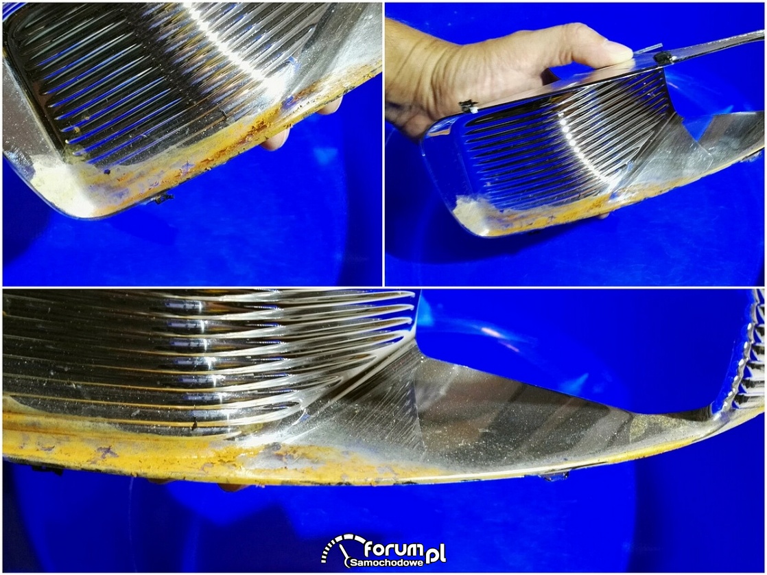

Jak umyć odbłyśnik?
Jeżeli odbłyśnik nie jest uszkodzony i jest tylko brudny to nie będzie większego problemu. Do mycia odbłyśnika najlepiej nadaje się płyn do naczyń wymieszany z wodą i nalany do spryskiwacza ciśnieniowego (to u mnie się sprawdziło). Powierzchnia chromowana odbłyśnika jest bardzo gładka więc wszelki brud i kurz nie powinien trzymać się jej mocno i wystarczy lekkie ciśnienie które uzyskamy rozpylając wodę z płynem przez spryskiwacz. Takie mycie możemy powtarzać kilkukrotnie ale nie możemy dopuścić do wysychania powierzchni odbłyśnika bo mogą nam zostać plamy. Po kilkukrotnym spryskaniu przyglądamy się czy odbłyśnik jest już czysty, jak tak to przyda nam się drugi spryskiwacz z wodą demineralizowaną którą wypłuczemy dokładnie odbłyśnik. Po tej wodzie nie zostaną nam plamy na odbłyśniku dlatego zalecam ją użyć przy płukaniu. Jak już wypłuczemy to warto jak mamy kompresor wydmuchać pozostałości wody i osuszyć powierzchnię w ten sposób.

Tu mamy efekt końcowy.

Jeżeli chodzi o mój odbłyśnik był on lekko uszkodzony w miejscu gdzie był brud bo pamiętam, że kiedyś w lampie stała woda i proces erozji tu zadziałał (widać na zdjęciu). Jednak nie przeszkadza ten fragment przy świeceniu, a po złożeniu lampy nawet nie widać tego miejsca. Tak więc myślę, że tak zregenerowany halogen mógłby mi jeszcze długo posłużyć.
