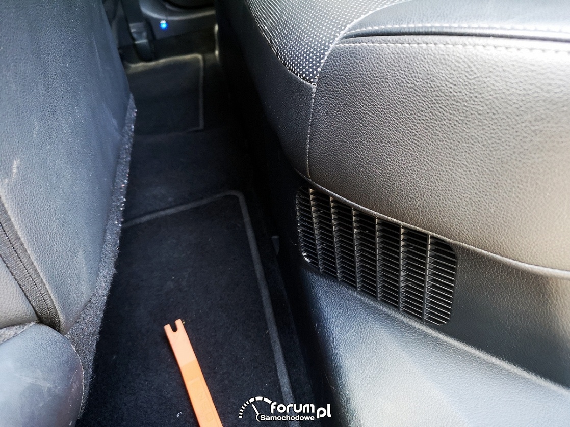

Bateria trakcyjna znajduje się pod tylną kanapą i z lewej strony mamy kanał wlotu powietrza do chłodzenia baterii. Zaraz za plastikową kratką znajduje się przymocowany do niej od środka okrągły filtr siatkowy (filtr baterii hybrydowej/trakcyjnej) który zbiera większe zanieczyszczenia przed wlotem do wirnika dmuchawy odpowiedzialnego za chłodzenie lub ogrzewanie baterii w zależności od temperatur jakie mamy.

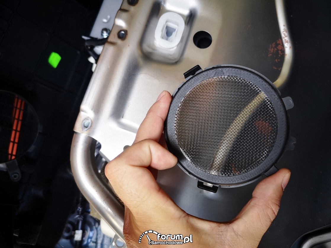

Tu mamy widok filtra (siatka jest plastikowa) który jest dosyć mocno zabrudzony (po przebiegu 8000km od poprzedniego czyszczenia) przez co utrudniony jest przepływ powietrza i bateria może się lekko przegrzewać w gorące dni (bardziej utrzymywać wyższą temperaturę która nie jest zalecana).

2. Odpinamy cztery zatrzaski na plastiku w którym jest kratka wlotu do filtra. Warto tu mieć taką łyżkę (widoczna na zdjęciach) do spinek żeby ich nie połamać.

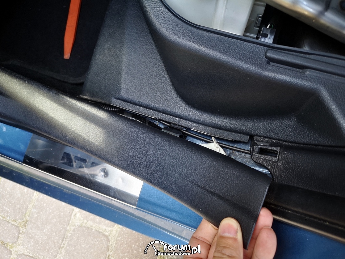

3. Zdejmujemy osłonę w której zamontowany jest filtr siatkowy. Wcześniej jednak musimy jeszcze odpiąć plastikową osłonę osłaniającą próg (wystarczy tylko tak jak widać na zdjęciu z jednego tylnego zaczepu).

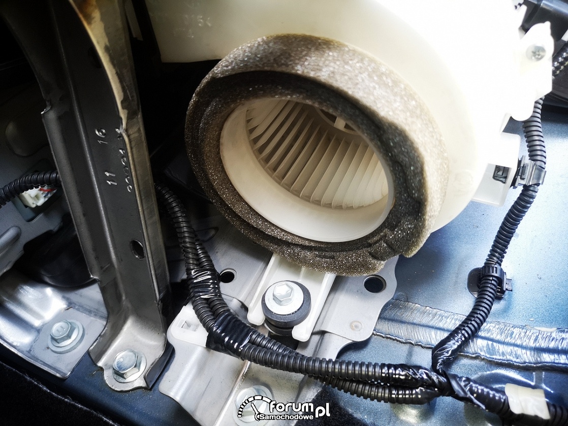

4. Wyjmujemy filtr z osłony, ma on jeden zatrzask i wychodzi bez problemu. Czyścimy go np. odkurzaczem uważając żeby nie porwać tej siateczki. Warto zajrzeć do plastikowego wirnika czy nie widać tam jakiś brudów które można by było wyciągnąć odkurzaczem przy okazji. Wlot powietrza w obudowie w której jest zamontowany filtr również w środku czyścimy.
