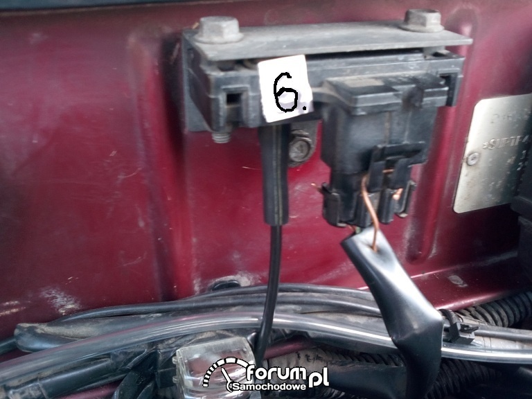

Witam..Uzupełniam połączenia końcówek rurek z częściami sterującymi silnika.. na fotkach.
Końcówka rurki nr. "1" łączy z częścią "5" -
końcówka "4" łączy z "10" ,
-końcówka "6" łączy z "7" ,
końcówka "8" łączy "9" pod wężem z prawej strony kolektora. końcówka końcówka"11" nie ruszana ,
końcówka "12" z "13" bez zmian..
połączenia "membrany tłoczka" nr "8"bez zmian..
Jeśli ktoś może porównać poprawności i pomóc w usunięciu błędnego połączenia to bardzo sie ucieszę :ok: .Za pomoc serdecznie dziękuje. :ok:
