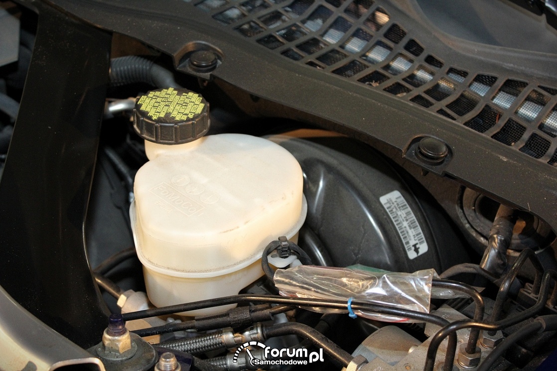

Instytut Transportu Samochodowego alarmuje Aż cztery z dziesięciu przebadanych przez ekspertów z Centrum Badań Materiałowych Instytutu Transportu Samochodowego płynów klasy DOT-4 nie spełniało wymagań określonych w normie. W przypadku czterech produktów temperatura wrzenia okazała się za niska, a dwa z nich niemal całkowicie odparowały, co w ich przypadku - jak podkreśla Ewa Rostek, kierownik Centrum Badań Materiałowych ITS - świadczy także o braku odporności na utlenianie. Jakby tego było mało, wspomniane dwa płyny pozostawiły również wżery korozyjne na narzędziach stosowanych w laboratorium. Co decyduje o jakości płynu hamulcowego? Specjaliści wzięli pod uwagę szereg właściwości, w tym właśnie temperaturę wrzenia oraz lepkość testowanych płynów hamulcowych. Te parametry są niezwykle ważne, bo bezpośrednio wpływają na sprawność układu hamulcowego. W gotującym się płynie hamulcowym pojawiają się pęcherzyki gazu, które osłabiają działanie układu, a w ekstremalnej sytuacji mogą w ogóle uniemożliwić hamowanie. A o przegrzanie płynu wcale nie jest trudno - czasami wystarczy kręta, górska droga z kilkoma stromymi zjazdami. W przypadku najpopularniejszej klasy DOT-4 temperatura wrzenia nie powinna być niższa niż 230 st. C. Lepkość zaś decyduje o tym, jak sprawnie płyn przepływa przez przewody. Gdy jest zbyt wysoka (co zdarza się szczególnie w niższych temperaturach) może również utrudniać hamowanie.
Polacy nie dbają o sprawność hamulców Warto wiedzieć, że parametry płynu hamulcowego zmieniają się wraz z jego wiekiem. Płyny stosowane w samochodach osobowych absorbują wilgoć z otoczenia, a wraz ze wzrostem zawartości wody w składzie spada ich temperatura wrzenia. Dlatego tak ważna jest regularna wymiana płynu hamulcowego. Według producentów aut powinna się ona odbywać co 2 do 3 lat. Niestety rzeczywistość jest zupełnie inna. Badania z 2014 roku pokazują, że 22% polskich kierowców nigdy nie zlecało warsztatowi takiej usługi, a w przypadku 27% przebadanych samochodów płyn był w tak złym stanie, że należało go natychmiast wymienić.
