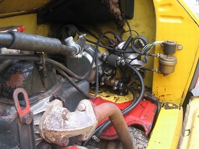

Zamontowanie butli w bagażniku czyli z przodu jest poprostu niezgodne z przepisami lecz gdy zamontujesz na tylnej kanapie wszystko jest w jak najlepszym porządku :] Czyli montujesz nie dużą butle ok 20l. Jednym faktem jest przy tak słabym silniku moc jego spada o 1\5 czyli nie służy montażowi lpg do tego fiata. Wystarczą odpowiednie przewody, rozwiązanie chłodzenia silnika.Silnik Fiata 126p jest zasilany gaźnikiem wiec z taką konstrukcją najprawdopodobniej bardzo dobrze współpracowała już najtańsza i najprostsza instalacja mieszalnikowa, zwana także instalacją I generacji. Składa się ona z następujących elementów: butli (zbiornika gazu) z wielozaworem, przełącznika, przewodów oprowadzających gaz do parownika, mieszalnika (miksera), zaworów (benzyny i LPG) oraz z parownika. I tutaj leży problem. Gaz z butli przez wielozawór i zawór LPG płynie w fazie ciekłej do parownika, gdzie na skutek zmiany ciśnienia rozpręża przechodząc ze stanu ciekłego w lotny, możliwy do spalenia w mieszance powietrzno-paliwowej. Na skutek gwałtownego rozprężania się gazu dochodzi do bardzo dużego spadku jego temperatury. Dlatego też, oprócz elementów, które trzeba wymienić poprzednio typowa instalacja gazowa zawiera także przewody łączące parownik z układem chłodzenia silnika. Ogrzana od pracy silnika ciecz chłodząca opływa parownik ogrzewając chłodzony ciągłym rozprężaniem się LPG. Ten sposób możliwa jest długotrwała praca najważniejszego elementu parownika – membrany. W przypadku wycieku płynu chłodzącego, bądź przerwania ogrzewania parownika układem chłodzenia silnika dochodzi niemal natychmiast do oszronienia parownika i uszkodzenia membrany.
W Fiacie 126p układu chłodzenia silnika cieczą niestety nie ma. Tak wiec jak ogrzać parownik? Rozwiązania teoretyczne są 2, praktyczne tylko jedno – ale napiszę o jednym i drugim. Zatem to nie polecane, to ogrzanie parownika ciepłem układu wydechowego. Zdecydowanie niebezpiecznie i zabronione przez warunki montażu instalacji gazowych w pojazdach samochodowych. Drugie to ogrzanie parownika ciepłem układu smarowania silnika. Takie rozwiązanie – choć trudniejsze i nie pozbawione szeregu wad, jest możliwe i jest wykorzystywane. Oczywiście w przypadku pozostałych samochodów z silnikiem chłodzonym powietrzem stosowane jest takie samo rozwiązanie.
Zdjęcie
Musisz tylko oddać w ręce naprawde dobrego warsztatu gdzie wszystko zrobią zgodnie z przepisami
