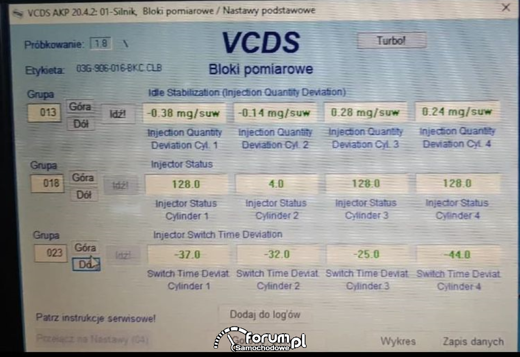

Witam mam problem z moim seatem leonem 2 problem polega na tym że zostały w seacie zregenerowane wszystkie 4 wtryski wymieniona wiązka a seat wciąż nie działa dobrze. Po pierwsze jak jest zimny działa całkiem spoko ale czym bardziej się nagrzewa to przy niskich obrotach na luzie od czasu do czasu pojawiają się drgania w komputerze wyskakuje błąd w grupie 18 bład 0128 po dodaniu i puszczeniu gazu dodaje zdjęcie jak to wygląda czy ktoś wie co trzeba zrobić żeby go naprawić ? Problem z Seat Leon2 z silnikiem 1.9TDI BXE (pompowtyrski)

hubert503 napisał(a):Po pierwsze jak jest zimny działa całkiem spoko ale czym bardziej się nagrzewa to przy niskich obrotach na luzie od czasu do czasu pojawiają się drgania w komputerze wyskakuje błąd w grupie 18 bład
Rozumiem, że zdjęcie jest zrobione po puszczeniu gazu przy rozgrzanym silniku?
Po puszczeniu gazu wszędzie w grupie 018 powinno być 128 jak się nie mylę.
Dane w grupie 018:
0 - prawidłowa regulacja
2 - sterowanie podczas rozruchu
4 - małe dawki wtrysku lub zawór zamknięty
8 - osiągnięto maksymalną wartość prądu
16 - BIP poza oknem regulacji (np. +/- 100 us)
32 - liczba próbkowania zbyt mała
64 - błąd przetwarzania
128 - rozpoznanie BIP (rozpoczęcie momentu wtrysku) było niemożliwe
Z tego co pamiętam w grupie 018 to jeśli dodajesz gazu powoli powinny być zero tak jak przy wolnych obrotach, jak przekroczysz określone obroty (różnie to było od 2600 do 3000) to wszędzie wskakuje 4 jak przytrzymujesz stałe obroty, a po poszczeniu gazu chwilowo do osiągnięcia obrotów jałowych wszędzie powinno być 128.

Tak to jest po puszczeniu gazu ale z tego co mi wiadome w grupie 018 jak puszcza się gaz powinny pojawić się 4 i potem 0 a u mnie przeważnie pojawiają się wszędzie 0128 i potem 0 i o to mi chodzi jak tego błędu się pozbyć. zostały zregenerowane 4 pompowtryski nowa wiązka i dalej brak efektu teraz mechanik powiedział że spróbuje zmienić regulacje ze 180 stopni na 220 czy jakoś tak i czy wgl jest to sens robić ?

Dodaj link do filmiku jak wygląda sytuacja podczas bardziej dynamicznie jazdy https://megawrzuta.pl/download/a39f7bd2 ... 600ce.html

hubert503 napisał(a):na luzie od czasu do czasu pojawiają się drgania w komputerze wyskakuje błąd w grupie 18 bład 0128 po dodaniu i puszczeniu gazu
Tylko drgania na luzie raczej nie będą miały związku z tym błędem. Jakiś czas temu pamiętam że znajomy miał tak w chyba 1.9 TDI BLS (nie pamiętam dobrze) że po puszczeniu gazu pojawiało mu się 128 na krótką chwilę i problemów nie było coś podobnie było jak na filmiku który nagrałeś.
