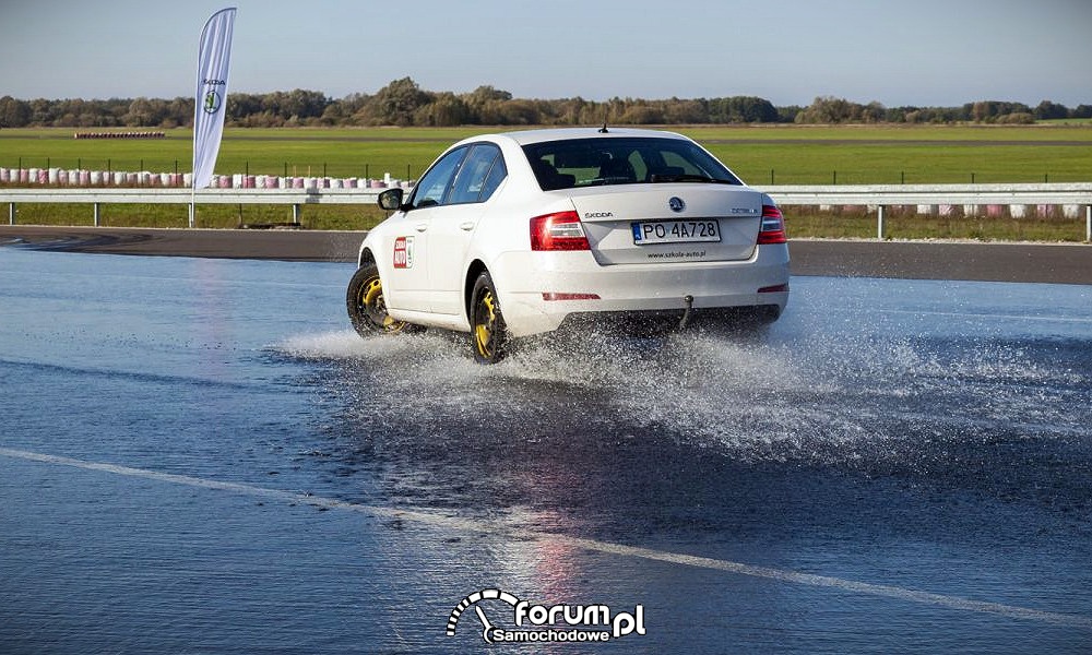

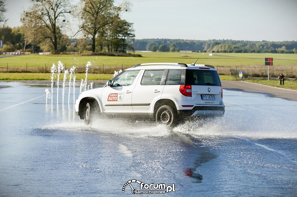

Przyczyny wpadnięcia w poślizg są bardzo różne - czasami do poślizgu może doprowadzić plama oleju na drodze. To powinno nas uczulić, że za kierownicą wymagana jest cały czas koncentracja. Niedbała pozycja i brak skupienia może spowodować, że nie zauważymy zagrożenia i nie będziemy w stanie skutecznie na nie reagować. "Warto zadbać również o dobre opony, które zawsze powinny być dopasowane do pory roku – to właśnie od ich przyczepności zależy nasze bezpieczeństwo" radzi instruktor Szkoły Auto ŠKODA, Radosław Jaskulski. Potocznie kierowcy mówią o wpadaniu w poślizg, że "przód nie skręcał" albo "tył im uciekł".
Poślizg podsterowny Jeśli poruszając się w zakręcie, mimo skręcania kierownicą samochód nas nie słucha i cały czas jedziemy prosto, to znaczy, że wpadliśmy w poślizg podsterowny. Działające siły odśrodkowe powodują, że samochód wynosi na zewnątrz zakrętu.
Kluczem do poradzenia sobie w sytuacji poślizgu jest opanowanie. Nie należy pogłębiać skrętu dlatego, że skręcone koła pogarszają sterowność. W sytuacji pogłębionego skrętu nie tylko nie zatrzymamy się w porę, ale stracimy kontrolę nad samochodem, co może skutkować zderzeniem się z napotkaną przeszkodą. Kiedy wpadamy w poślizg nie powinniśmy też dodawać gazu. Nie odzyskamy w ten sposób przyczepności, a tylko pogorszymy panowanie nad samochodem i narazimy się na nieprzyjemne konsekwencje.
Sposobem na poradzenie sobie z poślizgiem jest połączenie hamowania awaryjnego z delikatnym ruchem kierownicy. Stopniowa utrata prędkości podczas hamowania spowoduje odzyskanie sterowności i opanowanie poślizgu podsterownego. Nowoczesny system ABS pozwala na skuteczne hamowanie i kierowanie pojazdem.
Poślizg nadsterowny Jeśli pokonując zakręt mamy wrażenie, że tył samochodu ucieka nam na zewnątrz zakrętu, to w tym przypadku mamy do czynienia z poślizgiem nadsterownym – mówi Radosław Jaskulski.
Zjawisko nadsterowności częściej występuję w samochodach z napędem na tylną oś lub na skutek błędu kierowcy, który odpuszcza gaz i skręca kierownicą. Spowodowane jest to przesunięciem środka ciężkości na przednie koła i odciążenie tylnej osi pojazdu. Przyczyną wpadnięcia w poślizg nadsterowny może być zbyt duża prędkość, śliska nawierzchnia albo nawet gwałtowny ruch na prostej drodze, np. podczas zmiany pasa - dodaje ekspert Szkoły Auto ŠKODA.
Jak sobie poradzić z takim poślizgiem? Najrozsądniejszym zachowaniem jest tzw. nałożenie kontry, czyli skręcenie kierownicą w kierunku, w którym zarzuciło tył auta oraz hamowanie awaryjne. Jednoczesne wciśnięcie sprzęgła i hamulca spowoduje dociążenie wszystkich kół i pozwoli szybko odzyskać przyczepność oraz bezpiecznie się zatrzymać. Pamiętajmy jednak, że takie reakcje wymagają treningu pod okiem instruktorów techniki jazdy.
