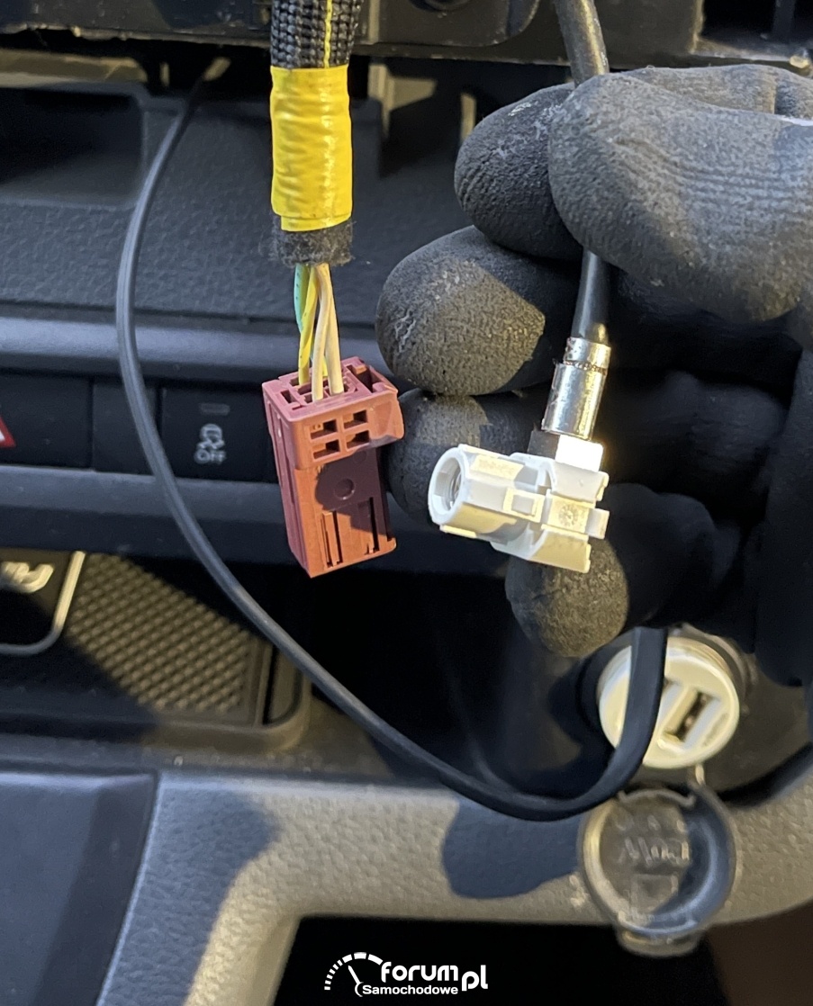

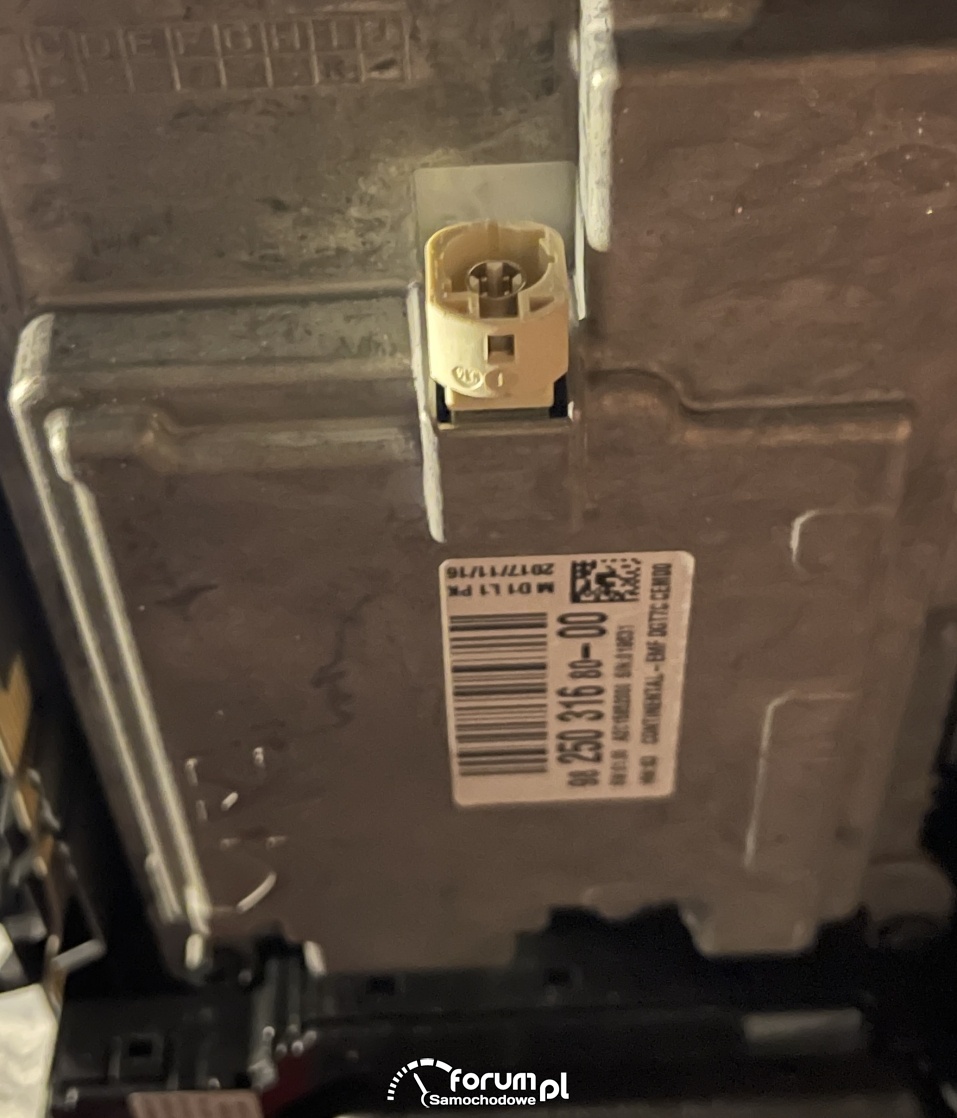

Witaj,
Antenę ogarnąłem (wyszukałem na allegro - jeszcze nie kupuję gdyż znów mam zagwozdkę).
W nowym radiu RCC a2 nie mam opcji DAB - jest wyjście na antenę GPS i dwa wyjścia radiowe (AM/fm1 oraz fm2).
W moim obecnym radiu mam dwie kostki do wyświetlacza z tym że jedna jest inna niż w nowym(w nowym jest fakra-męskie) a w starym brązowa prostokątna na 4 przewody.
Czy u Ciebie pasowały wszystkie przewody ? Jakie miałeś poprzednie radio ?
Czy kamerę cofania też podpinałeś ? Jeśli tak to do którego gniazda ?
Kostka zasilająca również (czarna duża) jest inna niż w moim starym radiu.
Z góry dziękuję za kontakt. Podrzucam kilka fotek omawianego problemu.
Paweł
