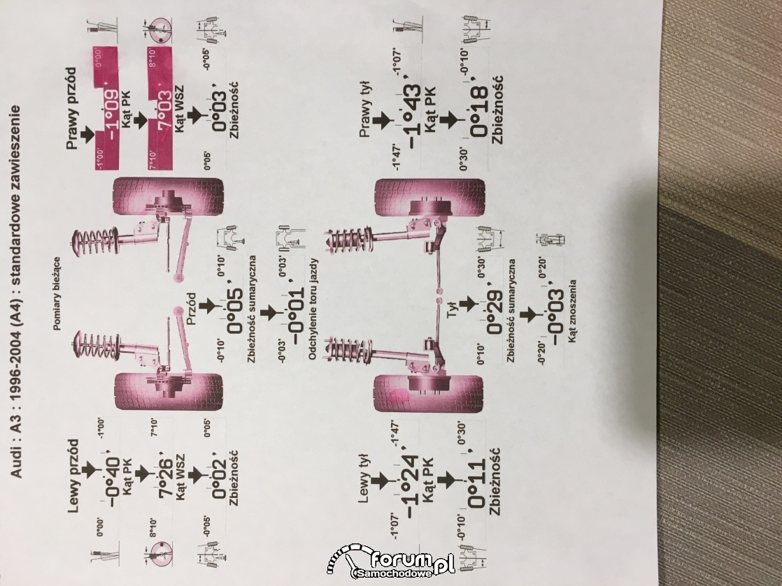

Dzień dobry. Robilem dzisiaj przeglad, a zaraz po nim podjechałem do mechanika ustawic zbieżność. Przed ustawieniem zbieżnosci auto po puszczeniu kierownicy jechalo idelanie prosto. Po ustawieniu zbieżności, auto lekko ściaga w lewo. Byłem ostatnim klientem, po wyjechaniu, zamykali zaklad, a sprawdzilem to dobiero za kilka km na prostej drodze. W prawym przednim kole, kat odchodzi od normy - tak powiedzial mechanik, prawdopodobnie mial kiedys dzwona (pewnie nie jednego hehe). Moje pytanie brzmi. Jak to możliwe ze przed ustawianiem zbieznosci auto jechalo prosto, a po ustawieniu sciaga? Mam jechac na reklamacje, czy ze wzgledu na dzwona nic z tym nie moge zrobic? Wysylam zdjecie wykresu.

Szymziel napisał(a):Robilem dzisiaj przeglad, a zaraz po nim podjechałem do mechanika ustawic zbieżność. Przed ustawieniem zbieżnosci auto po puszczeniu kierownicy jechalo idelanie prosto.
Hm... skoro było dobrze to po cc jechałeś ustawiać zbieżność?
Z przedstawionego wydruku wynika że masz poza normą dwa kąty PK i WSZ. Pierwszy z nich może w większym stopniu wpływać na ściąganie.
- Kąt WSZ wpływa stabilność kierowania i powrotność koła kierownicy.
- Kąt PK - regulacja rozkłada ciężar pojazdu na całej powierzchni opony oraz eliminuje ściąganie boczne. Poprawna regulacja redukuje zużycie opon i ściąganie.
W twoim przypadku ma PK ujemny poza normą co oznacza że górna część koła pochylona jest do wewnątrz. To z kolei może powodować szybsze zużycie wewnętrznej strony bieżnika. Ściąganie w tym przypadku będzie w stronę konta który jest bardziej na plus czyli tak jak u Ciebie w lewą stronę. Różnicę można już odczuć przy różnych kątach 30', a u ciebie wynosi ona 69' więc sporo więcej.
Ja bym na twoim miejscu pojechał ponownie na zbieżność z prośbą o skorygowanie i ustawienie prawidłowych parametrów. Byćc może przed zamknięciem robili to na szybko i nie ustawili jej dokładnie.

Na reklamację bez dyskusji.

Będąc na reklamacji, fachowiec zamienił mi koła lewe na prawe, okazalo się, że teraz sciaga mnie lekko w prawą strone - wina opon. Niespodziewalem sie tego, poniewaz mam nowe opony okolo 2 miesiace, a duzo nie jeździlem.
Mam nowy problem! Po przemianie kół, słychac metaliczny dźwiek, jakby coś rysowało o coś. Dosłownie fachowiec zamienił koła i pojawił sie taki dziwny dzwiek. Ja spieszac sie do pracy, nie zawrociłem, aby mi to sprawdzili. Teraz jestem w trasie. Na zlosc lewarek mi strzelił - chciałem na poboczu podniesc auto zdjac kolo i zerknac. Klocki w hamulcu są. Wymienialem na wiosne.

Osłona od tarczy hamulcowej piszczy na moje. Weź ją odegnij do wewnątrz i zobacz czy jest różnica
