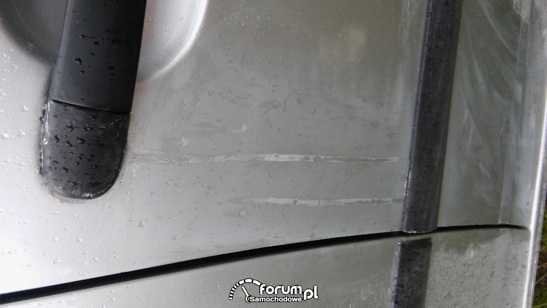

Ślady po kleju i nie tylko Zacznijmy od tego ze jestem skończonym idiotą. Chciałem przykleić plastikowy element od klamki na szybko. Nie myśląc wziąłem kropelkę czy coś takiego i przykleiłem. Nawet nie podłożyłem jakieś ściereczki albo czegokolwiek pod klamkę, aby nie zabrudzić lakieru... No i stało się. Wyglada to strasznie. Na dodatek próbowalem to zmyć płynem zwykłym z wodą i nw czy to możliwe, ale uszkodziłem lakier. Moje pytanie. Jak sb z tym poradzić? Jedynie lakiernik moze pomóc? Jakie to jest wydatek mniej więcej. Dziekuje z gory. Jestem w totalnej rozsypce

Jest szansa że lakier nie został uszkodzony ale to mała szansa. Spróbuj żyletką lub nożykiem do tapet zdrapać klej, żyletkę musisz ustawić pod włos, może klej odpalnie, prawdopodobnie później trzeba bedzie polerować w najgorszym wypadku tylko lakiernik, koszt ok 300-400 zł

A to biale wokol tych plam? Probowalem to zmyc lecz na sucho ciagle to widac. Czy po prostu juz lakier zmylem?

Zawsze tak się robi gdy taki ekspresowy klej wysycha, tak czy tak trzeba będzie polerować czego podejrzewam że sam nie uczynisz, więc może skocz do lakiernika powiedz że szkoda kasy na starego strupka na lakierowanie, żeby spróbował Ci to usunąć, może będzie tak miły i posłucha a nie rzuci hasłem ''do lakierowania''

Odzwiedzilem kilka dni temu lakiernika. Okazalo sie, ze wgl nie powinienem kleic tego tylko kupic czesc przez neta ... Jestem tak bardzo glupi, niewazne juz nic nie zrobie. Mowil, ze nie maja czasu na takie naprawy i probowal zmyc to nitrem, ale nic nie dalo. Dal mi papier wodny 1500 i paste do lakieru. Probuje tym papierem i nic nie schodzi to ja juz nw co robic

papierem to nie zejdze napewno, jedyny sposób to nożykiem co proponowałem na początku

Mi osobiście nożykiem poszło.

tylko czy nie zrobie jeszcze gorszego bagna niż jest obecnie?

nie masz nic do stracenia, i tak jest kupa i tak
