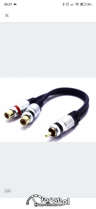

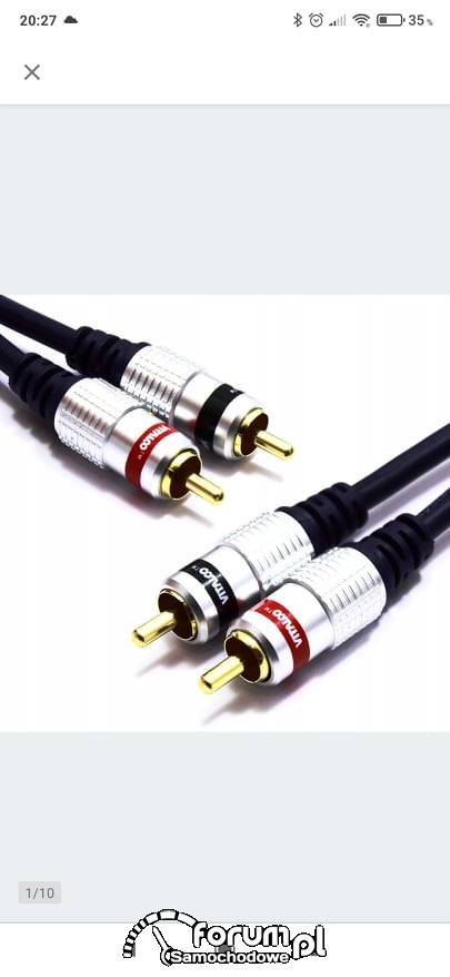

Witam po podłączeniu skrzyni aktywnej (zdj.poniżej) do radia pod wyjscie sub (zielony) nic nie gra a powinno ?
Gdy podłącze pod L i R audio out działa.

Widzę, że subwoofer to Blaupunkt GTb 8200a. Raio nie wiem jakie ale poz tym że ma 2DIN. Czy w radiu masz jakieś sterowanie subwooferem? Być może jest on wyłączony w ustawieniach dlatego nie gra po podłączeniu bo jego wyjście z radia jest nieaktywne.
tomas9090 napisał(a):Gdy podłącze pod L i R audio out działa.
Czyli subwoofer jest sprawny i problem dotyczy najpewniej tego co napisałem.
