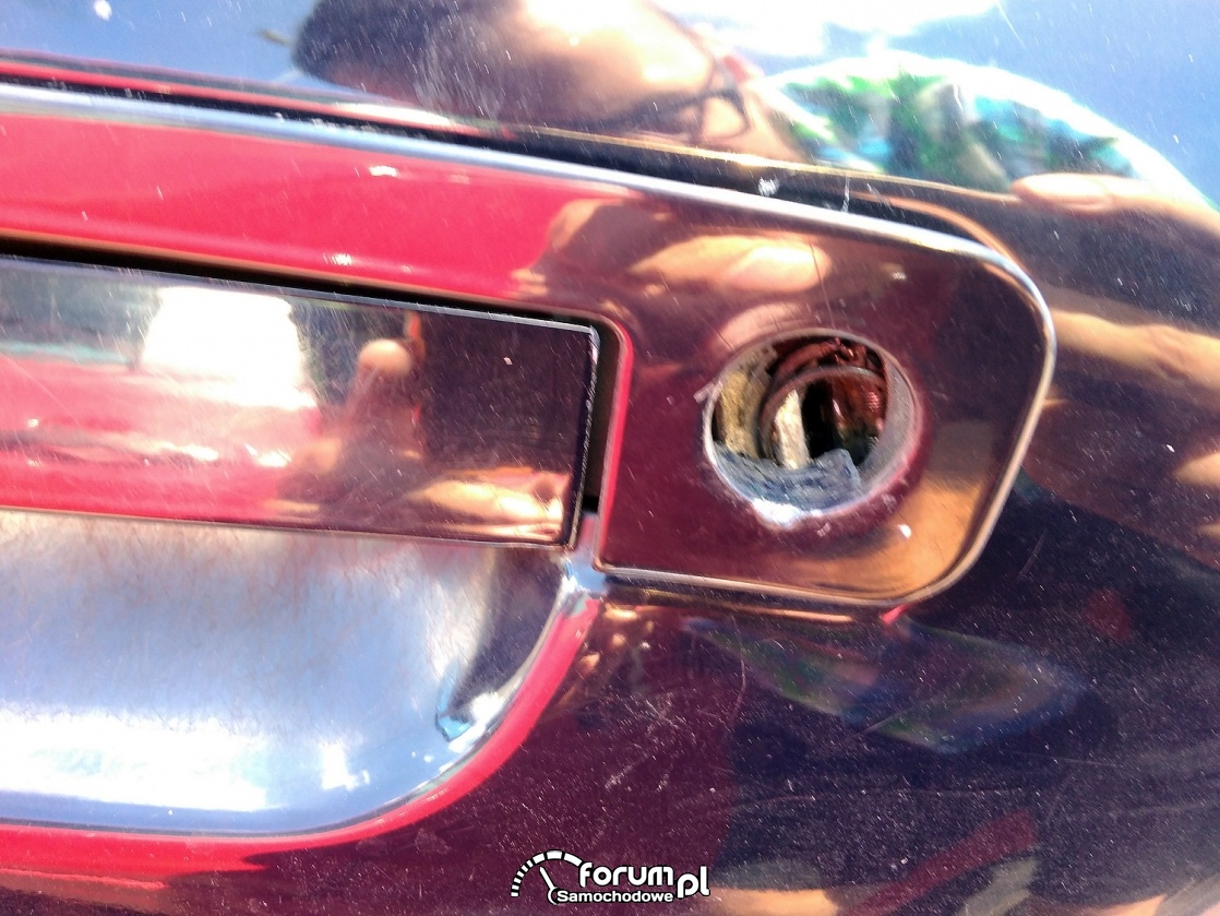

Witajcie po dłuższej przerwie. Spotkała mnie niemiła niespodzianka i chciałem się poradzić Was, drodzy forumowicze bo już nie raz mi pomogliście. Mianowicie jakiś sk*#$wiel połasił się na moje chińskie radio samochodowe z allegro i żeby się do niego dobrać rozpieprzył mi zamek i klamkę w drzwiach od strony kierowcy. Jak ja mam się za to zabrać? Załączam zdjęcia
Wymiana zamka po włamaniu. Pacjent - Audi A4 B5
W związku z tym, że pierwszy raz zdarza mi się coś takiego proszę o pomoc. W internecie jest sporo części opisanych jako "zamek" i każda wygląda inaczej. Jedna kosztuje 10 zł a druga 300. Nie chcę więc strzelić babola i pytam mądrzejszych :roll:
Czy wystarczy kupić kompletny zamek gdzieś na szrocie i zwyczajnie wymienić? Trzeba będzie dorabiać i nosić dwa klucze? (jeden do otwierania, drugi do uruchamiania auta?)
Wgniotka raczej nie wydaje się być zabójcza, może się "wyklepie". Czekam na sugestie.
Edit - dodam, że chciałbym żeby centralny działał tak jak fabrycznie - czyli zamkiem od kierowcy chcę otwierać cały samochód. Bo już miałem w jednym aucie takie cyrki, że sam wsiadałem a potem pasażerom ręcznie musiałem od środka otwierać. Z góry dzięki za porady.

Mozesz kupic kpl klamke z zamkiem i udac sie do goscia co robi klucze samochodowe. On nastawi Ci zamek pod Twoj kluczyk i bedzie wszystko jak w fabryce :naughty:

Nie wiem czy sama wkładka zamka by załatwiła sprawę bo widać że dosyć mocno jest ona rozwalona w środku. Chyba lepiej kupić całą klamkę z wkładem zamka i na pewno da się ustawić wkładkę pod stary kluczyk ale musi to zrobić ktoś kto się tym zajmuje profesjonalnie.

Wymieniłem zamek i chciałem przestrzec wszystkich posiadaczy A4 przed tym co ja zrobiłem. Mianowicie - kupiłem zamek przez internet bo niestety w okolicznych szrotach nie mogłem znaleźć wkładki od strony kier wraz z klamką do miniliftalifta.
Kupiony zamek okazał się zamkiem do owszem - A4 ale starszego typu. Mój kluczyk okazał się być zbyt grubym i nawet nie wchodził w zamek pomimo, że z wyglądu zamek zdaje się niczym nie różnić. Dorobiłem kluczyk i teraz mam jeden do otwierania a drugi do zamykania. Dodam tylko, że nowym kluczykiem nie da się zamykać szyb tak jak starym więc mam zrobione, że szyby domykają się zawsze po wyjęciu klucza ze stacyjki. Kupujcie więc zatem rozsądnie bo każda pierdoła może mieć znaczenie .

to właśnie Ty masz starszy typ, musiał Ci wysłać z 80/90/100/a6 C4 tam były te cienkie kluczyki. Dobrze że napisałeś to ciekawa uwaga :ok:
