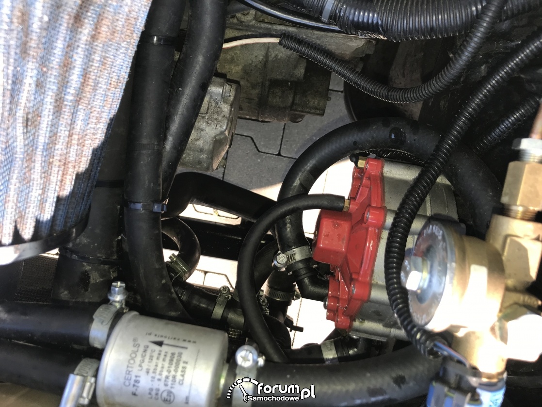

Czy instalacja LPG jest świeża bo może tam leży problem? Czasem jak źle się podłączy trójniki do układu chłodzenia to później pojawaiają się takie kwiatki.

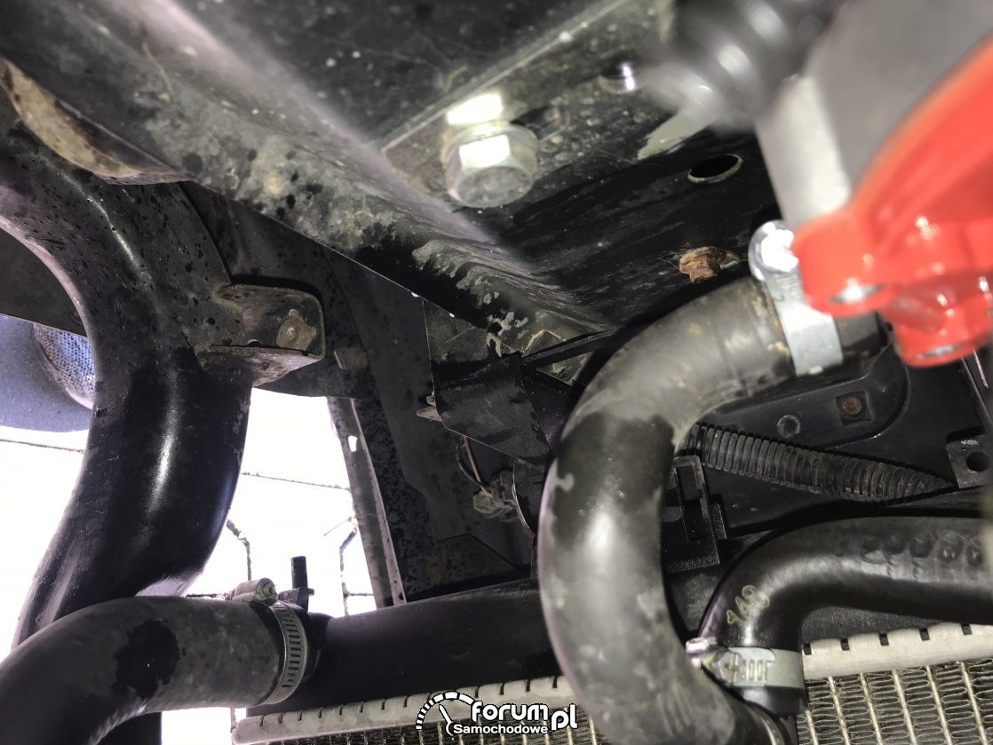

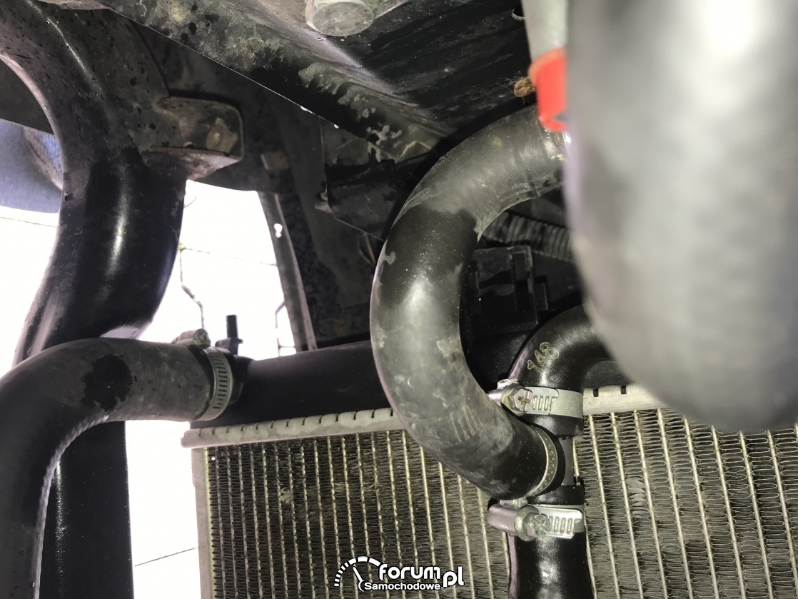

Zerknij, w jaki sposób jest podpięty reduktor LPG ( parownik ) w układ chłodzenia. Powinien być wpięty równolegle. Wpięcie szeregowe może powodować podobne problemy.

Jako ze nie jestem ekspertem w tych sprawach podeśle tu zdjęcia może coś pomogą
