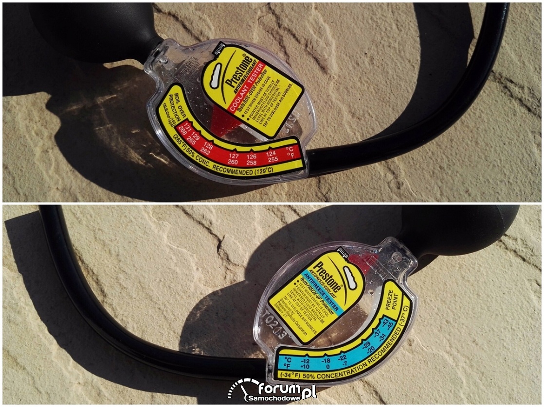

Cześć, pokażę Wam jak działa glikometr przyrząd którym możemy przetestować temperaturę wrzenia i przemarzania płynu chłodniczego który znajduje się w układzie chłodzenia samochodu.
Dlaczego warto kontrolować temperaturę przemarzania płynu chłodniczego? Płyn taki ulega starzeniu podczas eksploatacji gdzie jest narażony na wysokie temperatury panujące w silniku, a jego zadaniem jest sprawne chłodzenie silnika tak żeby nie dopuścić do jego przegrania. Dlatego też płyny do układu chłodzenia mają dużo wyższą temperaturę wrzenia od wody.
Glikometr - tester płynu chłodniczego - instrukcja- temperatura wrzenia około 130 stopni Celsjusza
- temperatura przemarzania około -37 stopni Celsjusza
oczywiście to są dane dla nowego płynu chłodniczego.
Przed zimą warto sprawdzić przy jakiej temperaturze może nam płyn zamarznąć w ten sposób unikniemy bardzo kosztownych problemów. Szczególnie dotyczy to kierowców którzy potrafią w lecie dolewać do układu wody destylowanej co jest nie wskazane, najlepiej niedobory uzupełniać odpowiednim płynem chłodniczym.
Instrukcja obsługi glikometru?
Wyjaśnię w punktach jak należy dokonać pomiaru glikometrem chociaż pewnie już się domyślacie jak to zrobić lub robiliście to nie raz :) niemniej jednak na pewno komuś się przyda.
1. Silnik musi być zimy!
2. Odkręcamy korek chłodnicy.
3. Uruchamiamy silnik i czekamy aż osiągnie normalną temperaturę pracy (możemy też sprawdzić na zimnym silniku wskazania będą się niewiele różniły i jeżeli płyn już nie trzyma swoich parametrów to od razu będzie widać).
4. Napełniamy tester płynem chłodniczym do poziomu linii FLUID LEVEL (tu lepiej trzymać się tego poziomu w celu dokładniejszych odczytów).
5. Tester trzymamy pionowo tak żeby linia poziomu była idealnie poziomo :)
6. Wskazówka pokazuje nam temperaturę zamarzania płynu chłodniczego z jednej strony a z drugiej temperaturę wrzenia (na przykładzie testera z którego korzystałem, widać na powyższym zdjęciu).
7. Po zakończeniu testu dobrze jest przepłukać tester ciepłą wodą.
Tyle teorii :) zapraszam do obejrzenia filmiku na którym pokazuję jak wyglądają parametry płynu chłodzącego pracującego w układzie chłodzenia około trzech lat, następnie jak zachowuje się tester ze zwykłą wodą i z nowym płynem chłodniczym.
