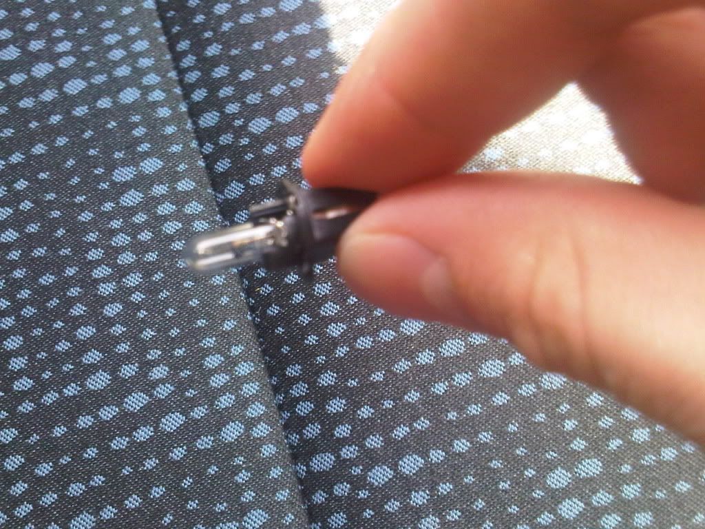

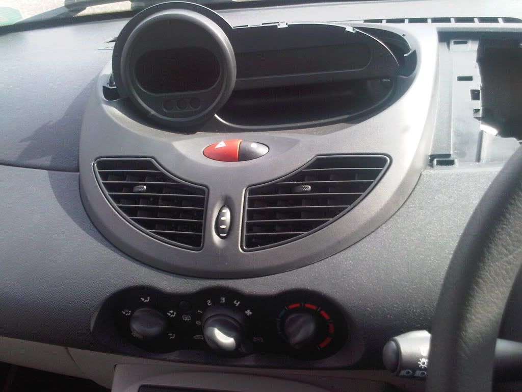

Najprościej można to opisać tak:
1. Zdejmujemy górną półkę (ten plastik z wgłębieniem) po prawej stronie nad schowkiem.
2. Odkręcamy środkowy panel z nawiewami, on dodatkowo jest oprócz śrubki na zatrzaskach (trzeba uważać żeby ich nie połamać).
3. Jak już zrobimy powyższe zobaczymy żaróweczkę od podświetlenia w takiej plastikowej oprawce.
4. Składamy wszystko do kupy w odwrotnej kolejności, oczywiście wcześniej wymieniając żaróweczkę :)

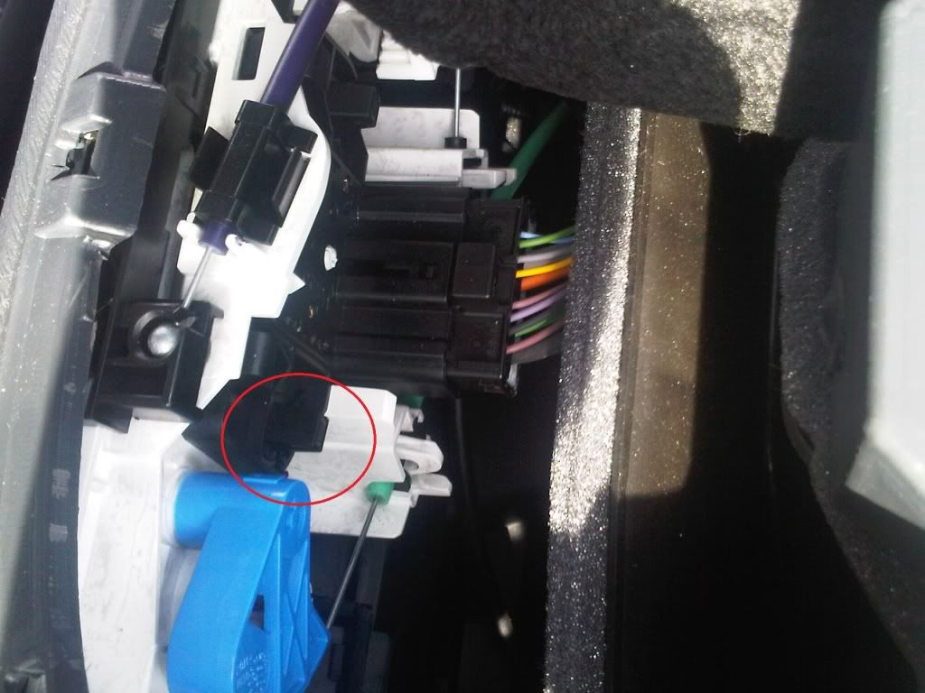

Mi chodzi o tą część zaznaczona na zdjęciu.
Ona pod spodem ma poduszkę.
jarpens
Posty: 3
10 Mar 2021, 17:35
Jeżeli nie da się wyjąc licznika bez demontażu tego plastiku z poduszką to będziesz musiał ją pewnie od dołu jakoś odkręcić od belki wzmacniającej.
Tu masz zdjęcie na którym widać cały element od drugiej strony i mam nadzieje że to Ci pomoże :)

10 Mar 2021, 18:39
Myślisz, że mogę po prostu podnieść ten element i nic mi nie wybuchnie?
jarpens
Posty: 3
11 Mar 2021, 11:30
Przy wszystkich pracach związanych z elektryką zalecane jest odłączenie akumulatora. W nowszych samochodach może być z tym problem i nie można sobie od tak go odłączać ale u Ciebie nie powinno być problemu jednak warto zajrzeć do instrukcji i sprawdzić czy ci się nic nie rozkoduje.
Jesteś pewny że trzeba tam odkręcać jakieś śrubki od panelu a nie jest on np. wsuwany pod ten plastik a przykręcony tylko od strony schowka? Warto to sprawdzić bo producenci stosują różnie rozwiązania.
