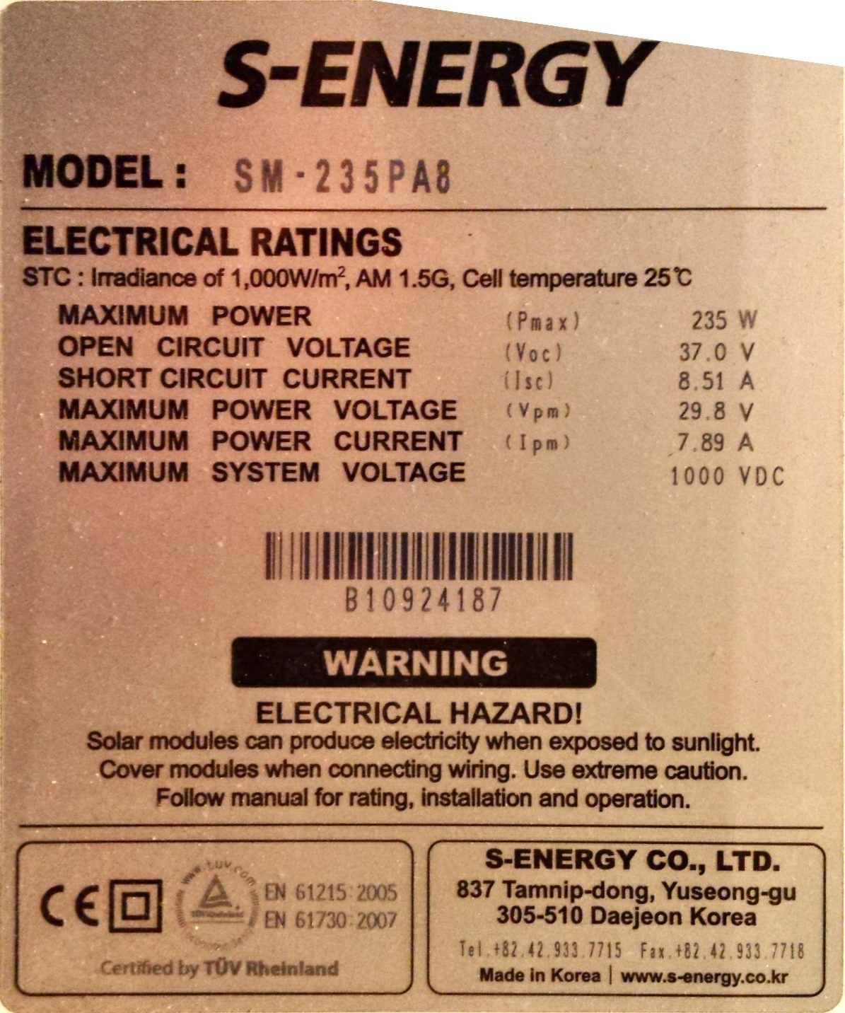

Witam
Posiadam solar o tej mocy wysyłam link chcę się zorientować, jakiej mocy akumulator muszę kupić ewentualnie 2 chodzi, mi, aby przy dobrym słońcu przez cały dzień został lub zostały naładowane do pełna posiadam jeden sprawny Akumulator 12 v 60 Ah 390 A
Pozdrawiam i proszę o poradę
Zdjęcie

Jakie będziesz miał zapotrzebowanie na prąd? Do czego będziesz wykorzystywał energię i przy jakim napięciu 12V?
Pojemność akumulatora może być obliczana jest za pomocą wzoru:
C = 2 × W × F/U
gdzie:
W - dzienne zapotrzebowanie odbiorów w energię [Wh],
F - współczynnik związany z rezerwą energii, wynoszący: 2,5 latem i 4 zimą (minimalne wartości),
U - napięcie systemu [V]
Tu masz przykładowy czas ładowania przy akumulatorze 120Ah:
Pojemność akumulatora: 120 Ah
Moc baterii słonecznej: 235 W
Bateria tej mocy dla systemu 12V powinna dysponować napięciem 18V, zatem prąd jaki produkuje to około: 12.4 A
Takim też prądem będzie ładowany akumulator, więc regulator ładowania musi wytrzymać prąd: 13 A
Pełne naładowanie akumulatora potrwa około: 9.2 h
Te dane są poglądowe i podane w przybliżeniu.

Duże dzięki za info teraz zrozumiałem o co chodzi posiadam Akumulator 12 v 60 Ah 390 A to jeszcze dokupię drugi taki sam czy powinno być ok czy lepiej jeszcze dokupić 80 Ah ?
Posiadam taki regulator czy według ciebie jest wystarczający ? wysyłam link czy jest jakaś różnica jaki regulator zastosuję zależy od mocy akumulatora naładowania? Jeśli byś mógł to odpisz mi jak dla dla pierwszoklasisty ponieważ jestem całkiem zielony w tych sprawach

Marekus1225 napisał(a):Posiadam taki regulator czy według ciebie jest wystarczający ?
Według opisu powinien wystarczyć. Regulator jest do paneli o maksymalnej mocy 430W a twój panel jest słabszy więc jest ok.
Marekus1225 napisał(a):teraz zrozumiałem o co chodzi posiadam Akumulator 12 v 60 Ah 390 A to jeszcze dokupię drugi taki sam czy powinno być ok czy lepiej jeszcze dokupić 80 Ah ?
Myślę że druga 60Ah w zupełności Ci wystarczy.
