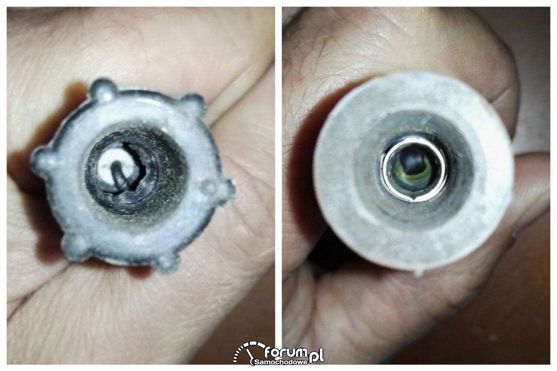

Jeden kabel WN od świec podczas zdejmowania ze świecy zszedł i na świecy zostało jego mocowanie jak widać na poniższym zdjęciu (ten mały element który leży osobno). Od razu wyprzedzę pytania i powiem, że kabel zdejmowany był łapiąc za tą gumową osłonę w połowie jej wysokości czyli dokładnie tam gdzie jest mocowanie świecy (czyli prawidłowo).
Kable wysokiego napięcia NGK vs. MOPAR do Chrysler Grand Voyager 3.3
Teraz pytanie czy ja mam takiego pecha czy to NGK robi tak kiepskiej jakości materiały?
Dodam jesz że znalazłem stare kable firmy MOPAR i zaglądając do środka z ciekawości przyjrzałem się grubości przewodu którym płynie napięcie. Co mnie zdziwiło to to że w NGK ten przewód ma mniejszy przekrój o więcej niż połowę chociaż sam przewód gumowy patrząc na jego grubość zewnętrzną jest praktycznie taki sam.
Zobaczcie zresztą sami na poniższym zdjęciu.
Co o tym sądzicie? Czyżby NGK aż tak poleciało w dół z jakością?

Nie wygląda to za ciekawie ;/
Generalnie o kablach nie słyszałem ale o świecach że występują podróbki w NGK już tak. Czytałem trochę w necie informacji i np. spory problem mieli ze świecami użytkownicy skuterów którym potrafiły się one urwać przy dokręcaniu :(
Kolejna sprawa to świece żarowe i tu też słyszałem że odradzają ich montaż. Rozmawiałem ostatnio z osobą która prowadzi warsztat i powiedziała że często się zdarza przy wymianie świec żarowych że właśnie one nie wytrzymują. Ciekawostka jest taka że te świece były zamontowane w samochodzie przez 1,5 roku po czym jedna padła i trzeba było ją wymienić (przy montażu zastosowana pasta ceramiczna) robił to ten sam warsztat co wcześniej wymieniał te świece i co? Urwała się przy próbie odkręcenia.
Klient miał do wyboru jeszcze innej marki świece ale te były najtańsze i stwierdził że jednak te chociaż znał sytuację i otrzymał informację o tym że mogą wystąpić później problemy tego typu.
Wracając do tematu kabli zastanawiam się czy w tym przypadku kable NGK nie mają większego oporu skoro ich rdzeń jest tak cienki i czy przez to np. świeca może mniej wydajniej pracować?
Jak wiadomo im cieńszy kabel tym większy opór na tej samej długości.
